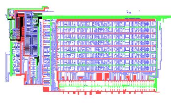

    Ну опять же возвращаясь к теме "понимания". Комбинаторно-последовательностная логика, в которой ты копаешься - понимается путём изучения временных диаграмм.
    Это brainchild разработчиков чипа.
    Даже если ты красиво восстановишь схему - тот кто будет искать практическое применение не будет изучать вентили - "ммм а тут у нас AND, тот OR агась потом это идёт на этот FF". Ему интересней будет понимать какие диаграммы порождает данный кусок логики. Схему никто "читать" не будет, только в крайнем случае, если возникнут вопросы, на которые нельзя ответить просматривая вейвы.
    Это тоже самое что восстанавливать дизассемблированный код умножения двух матриц написанный на SSE. Не нужно понимать почему одна SSE следует за другой. Нужно понимать просто как работает каждая инструкция ("вентили") и что в итоге делает весь кусок кода ("логики").
    И к другим новостям. Я начал восстанавливать топо верхнего левого угла тошибовского з80. Там находится клоковый гена, буферы для DB интерфейса и АЛУ.
    Изучение диаграмм - это смотреть только на последствия, но не на причину.
    Для простого повторения чипа в ФПГА и контроля идентичности - вполне подходяще. Экономит время и деньги.
    Однако, для моих целей - детального изучения особенностей работы Z80 смотреть только на последствия - не информативно.
    Попробуй найти, почему шумит команда SCF/CCF по диаграммам? Диаграммы даже не покажут этот шум.
    Почему OUT (c),0 выдает ноль? Почему BIT n,(HL) выставляет так флаги, и как?
    Видя схему, это понимается достаточно легко и быстро.
    Диаграммы модели в проекте Z80 Explorer существуют уже 10 лет. Но как-то это не особо продвинуло в понимании некоторых загадок Z80, которые без видения причин, а не последствий отгадать можно только умозрительно и предположительно.
    Твой подход хорош для твоих целей. А мой для моих. Каждому своё)
    Лучше картинки не прикреплять средствами форума, они несмотрибельные.
    Лучше на сторонний хостинг. Мы использовали pic.maxiol.com, хотя по стечению обстоятельств, он сегодня первый день, как не работает)
