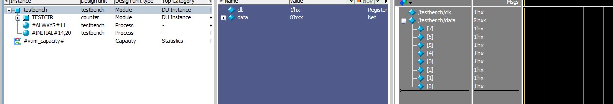

    Оказалось, сходу так не войдешь в мир Verilog и ModelSim) Сразу то тут непонятно, то сям)
    Понятно, что можно проштудировать кучу док, и постепенно во все вьехать, но не хочется тратить на старте много времени.
    Несколько таких быстрых вопросов по ModelSim:
    Сделал прям простейший тест счетчика
    module counter (
      input wire clk,
      output reg [7:0]data
     always @ (posedge clk)
        data <= data + 8'h01;
    	initial
    		data = 8'h55;
    endmodule
    `timescale 1ms/1ms
    module testbench;
    	reg clk;
    	wire [7:0] data;
    	counter TESTCTR(clk, data);
    	always
      		#10 clk = ~clk;
    	initial
    		begin
      			clk = 0;
    		end
    	initial
    		$monitor("clk=%b, data=%b", clk, data);
    endmodule
    1. Как заставить ModelSim запоминать расположение окон? Каждый раз при запуске приходится расставлять размеры и позиции вручную.
    2. Почему работает только меню 'Simulation without optimization'? При запуске через 'Simulatioin' или 'Simulation with full Optimization' руается:
    ''# ** Fatal: Internal Error - vopt returned success but vsim could not find a design to simulate!. Please contact customer support for further assistance.
    # Error loading design'
    3. Есть ли горячие клавиши на 'Run -Next' и прочие Run'ы?
    4. Что означает 'Run 100'?
    5. Почему при переносе сигналов из окна Objects в окно Wave у них появляются длинные имена типа testbench/clk? Мне нужны короткие - clk.

    оффтоп же.
    По верилогу рекомендую книгу Соловьёва.
    "Основы языка проектирования цифровой аппаратуры Verilog | Соловьев Валерий Васильевич"
    Я уже начал ModelSim пробовать. Тем более, как я понял, он самый популярный.
    для икаруса кроме блокнота для набора верилога больше ничего не нужно. В состав входит GTKWave, для просмотра .vcd дампов.
    ModelSim и подобные (Quartus, PlanAhead/Vivado) - это монструозные комбайны на несколько гигабайт.

    ModelSim к сожалению ничего не подскажу. лет 10 назад пробовал использовать. С тех пор у вивады свой симулятор - не скажу что прелесть - но на мои нужды хватает. Другими то же не пользовался. (я не фанатичный фанат "свободного софта"). В программах симуляции надо быть внимательным с точки зрения "где код, для которого можно выполнить синтез, а где код только для симуляции". Иначе можно создать "сферического коня".
    В догонку.
    1 - возможно есть "кнопка" сохранить wavewindow.cfg
    2 - хз
    3 горячие кноки кажется были - надо хелп смотреть или настройки
    4 'Run 100' кажется время выполнения моделирования в единицах us (гдето в настройках было).
    пс
    давно это было
    пспс: конечно можно ограничиться только моделированием, но (моё имхо) лучше совмещать реализацию и симуляцию
