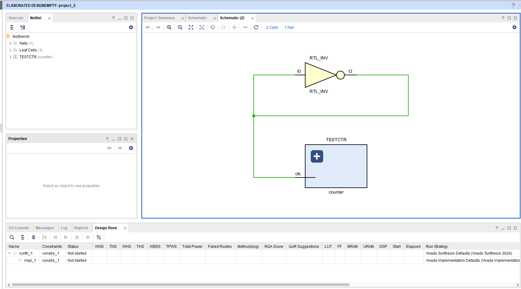

    Поставил виваду, гораздо все дружественней, чем в ModelSim. Добавил два своих тестовых файла - счетчик и тесбенч, и он сразу понял, кто из них какого уровня, как компилить. Нажимаешь симуляцию, и все просимулировал сам. Красота. С ModelSim не сравнится по удобству. Во всяком случае пока что.
    Правда, пришлось поставить хотя бы одну девборду, без нее не хотел создавать проект.
    И еще при запуске Run Syntesis (видимо под эту борду) он когда происинтезировал и открыл, то завис и закрылся. Видимо, потому что борды нет и кабеля нет.
    Вопрос такой - какие функции мне нужно использовать в виваде для моих начальных целей? Как симулировать вроде в общих чертах понятно. Как посмотреть логическую схему?
    Что еще нужно основного знать или какие клавиши?
    Хм, может я рано порадовался?
    Запустил Schematic, он просинтезировал схему, открыл и тут же закрылся. Как и с синтезированием на борду.
    Едва успел поймать скриншот экрана перед зависанием (закрытием):

    В общем, нашел проблему. Видимо, надо было установить пакет для какой-то реальной борды. Установил на спартан-7, выбрал борду наобум и все заработало стабильно.
