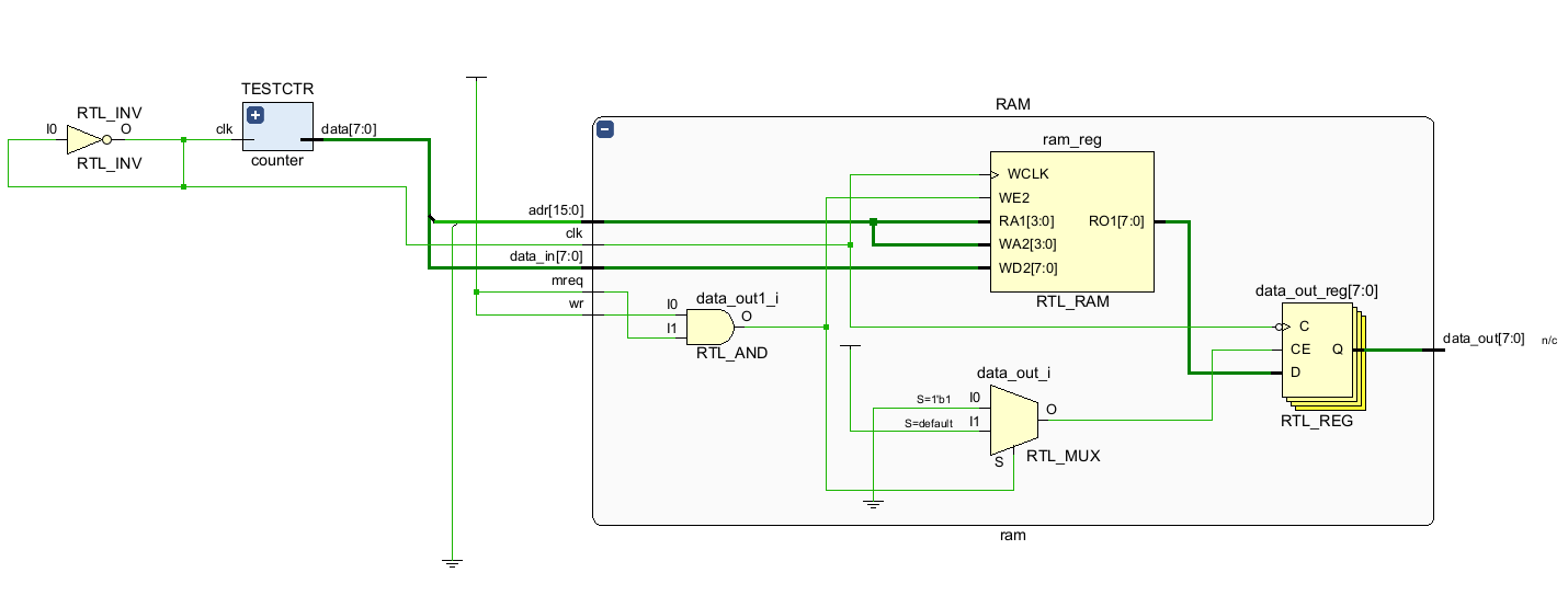

    Еще несколько вопросов по vivad'е:
    1. Как компилировать проект без запуска симуляции, чтобы просто проверить на ошибки?
    2. Можно ли счетчику (регистру, вход которого соединен с выходом), не задавать никакого начального значения? Это используется в Z80, например, для выбора набора регистров, общий набор/альтернативный. Там абсолютно все равно, какой набор включен при старте процессора, т.к. наборы равнозначные. В vivad'е если такому регистру не установить начальное значение, то он всегда будет в неопределенном состоянии. Можно ли, чтобы при запуски в нем просто было случайное значение любое?
    3. По поводу встроенных в ПЛИС модулей памяти. Когда я пишу вот такой простейший модуль памяти:
    module ram(
        input            clk,                           // Тактовый сигнал для синхронного чтения
        input  [7:0]     data_in,                       // Шина данных (8 бит) (ввод)
        output reg [7:0] data_out,                      // Шина данных (8 бит) (вывод)
        input  [15:0]    adr,                           // Шина адреса (16 бит)
        input            mreq,                          // Запрос доступа к памяти (на шине адреса установлен адрес для доступа к памяти)
    //  input            rd,                            // Запрос чтения памяти
        input            wr                             // Запрос записи в память
        reg [7:0] ram [0:15];                           // ОЗУ на 16 байт
        initial $readmemh("ram_image.mem", ram);        // Загрузить дамп данных из файла в память
        always @(negedge clk)                           // Активность по отрицательному фронту clk
    	begin
            if (wr & mreq)                              // Если активны сигналы WR (запись) и MREQ (запрос памяти),
                ram[adr] <= data_in;                    // то записать байт в память по адресу adr
            else                                        // Всегда, когда не записи, идет чтение памяти
                data_out <= ram[adr];                   // то выдать байт из памяти по адресу adr на выходной регистр шины данных
        end
    endmodule
    Из него получается вот такая схема:
    Меня смущает, что RTL_RAM тактируется фронтом на входе WCLK, а сгенерированный регистр RTL_REG тактируется (но спадом). Тогда по логике, память работает по фронту CLK, а выходной регистр по спаду. Но это не соответствует моему коду. Почему так? Если у встроенной памяти есть на выходе защелка, зачем компилятор ставит дополнительную (RTL_REG)? И зачем тут вообще этот RTL_MUX?
    4. Да, и как запомнить положение и соотношение окон в проекте? А то каждый раз при запуске симуляции все сьезжает.
    5. И наконец снова не нарадуюсь, на сколько Vivado дружественней, чем ModelSim.
    6. Как настроить, чтобы при запуске симуляции она запускалась сразу на какое-то количество временных отрезков заданное мною, чтобы я сразу видел результат в окне. Да и как сделать, чтобы окно симулятора запомнило, какие сигналы я хочу смотреть, какие надо скрыть?

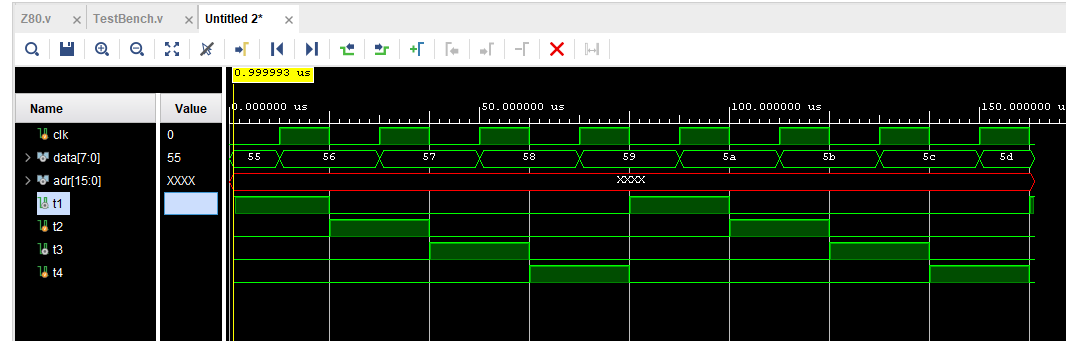

    Написал счетчик T-циклов и он даже сразу заработал) Удивительно, учитывая, что я ноль в verilog'е и делаю первые чайниковские шаги)
        always @ (negedge clk)                                              // Счетчик T-циклов
        begin
            reg_t1 <= res_tclk_bus_z;                                       // T1
            t2     <= t1 & (!res_tclk_bus_z);                               // T2
            reg_t3 <= (reg_t3 | t2) & (!t3) & (!res_tclk_bus_z);            // T3
            t4     <= t3 & (!res_tclk_bus_z);                               // T4
            t5     <= t4 & (!res_tclk_bus_z);                               // T5
            t6     <= t5 & (!res_tclk_bus_z);                               // T6
        end
    Единственное, не могу посмотреть schematic, как построился счетчик T-циков. Видимо, потому что наружу процессора результат их работы никак не выведен.
    Разве нельзя построить schematic для конкретного модуля?

    Алгоритм (очень усреднённо)
    1) после наколачивания текстов запускаю eleborated/schematic
    2) думать. если надо см п1
    3) симулятор behavearal
    4) думать. если надо см п1
    если не указывать явно способ реализации памяти - то синтезатор в данном случае сгенерит на элементах памяти 32*1 бит с инвертированным клоком.
    пс: у вас то что в rtl (это некоторая абстракция)
    Меня здесь смущает "генератор на инверторе" - вот это жесть.
    "Чисто поржать" - можно увидеть "весь" код ТОПа и tb ?
    В общем случае ни разу не заморачивался.
    Однако для разных режимов есть меню layout -> save as...
    А если конкретно для симулятора. то есть такой волшебный файл ?????_behav.wcfg (для его "поиска" нажать на дискетку в окне с диаграмами, рядом с лУпой). его рекомендуется сохранить в каталоге рядом с исходниками. И добавить его в проект как "файл исходников"
    тогда при открытии окна диаграмм - все требуемые сигналы (их можно добавлять и убирать, менять кодировку итд) будут на месте.
    Не особая жесть. Маршрут закольцовывания LAB/LE таков, что создаётся необходимый сдвиг фазы и генерация стабильна. Я на Arria2GX получал ~1ГГц на коротком инверторе. Эту частоту использовать нельзя - сложная схема не работала, но поделив 1 раз на 2 и получив ~500МГц уже моя достаточно сложная IP завелась и работала стабильно. Понятно, что генерация не стабильна: она зависит от грейда чипа, от его архитектуры, от температуры и прочих параметров, которые приведут к дрейфу частоты, но генерация при этом не сорвётся. Но можно пойти дальше и вывести пару таких "инвертора" на ноги и навесить на них стандартные RC да кварцевый резонатор и вот вы уже сэкономили на генераторе. Результат подаём на CLK вход (а иногда можно прямо внутри чипа даже конфигурацией) и вот оно уже закварцованное и стабильное.
