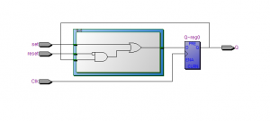

    Какой будет более приоритетный вход, если на Verilog'е я напишу так:
    begin
    always @ (posedge clk)
        if (set)
            Q = 1;
        else if (reset)
            Q = 0;
    end
    Set
    Этот пользователь поблагодарил and1981 за это полезное сообщение:
    begin
        if (set)
            Q = 1;
        else if (reset)
            Q = 0;
    end
    Тут даже без компиляции понятно, что первое условие (Set) приоритетнее, потому что (Reset) стоит в блоке ELSE у (Set). Внезапно, да?
    На всякий случай надо уточнить. Я же очень начинающий вериложник)
    Забыл, я там хотел неблокирующее присваивание написать, <= вмест =.

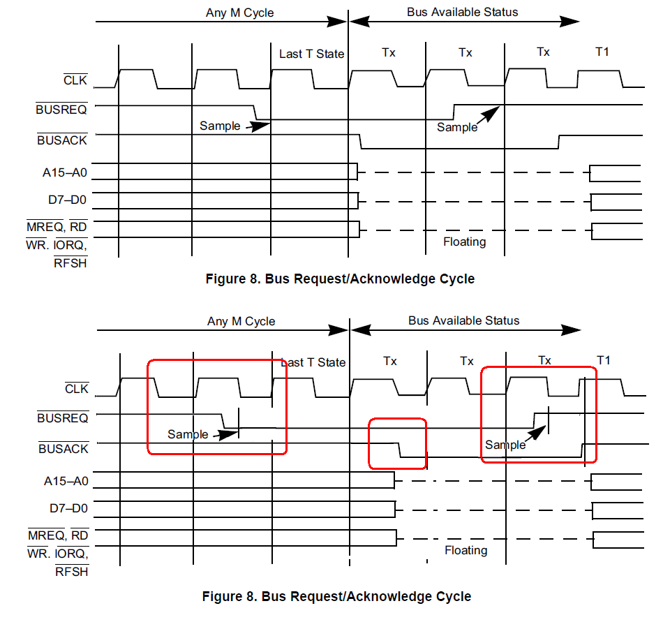

    Проанализировал по схем блок запроса шины. Если сравнивать с оригинальной документацией, то тайминги все навраны.
    1. /BUSREQ защелкивается в другом полутакте, чем описано в документации.
    2. Шины переводятся в Z-состояние тоже не в том полутакте.
    3. Ну и возвращается все обратно тоже в другом полутакте.

    Ну от этого внешняя логика не пострадает.
    Описание версталось параллельно, и, видимо, не все изменения попали в него. А потом посмотрели - и забили, как на не особо критичные.

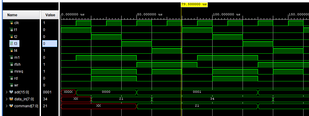

    Написал небольшой кусочек управления шинами и чтения кода команды в полностью синхронном дизайне.
    Все тайминги совпадают с теоретически предсказанными, что не может не радовать)
    Вот фрагмент кода управления шиной для примера.
    Если есть концептуальные косяки, можно сделать замечание)
    Замечаний нет, есть немного обмена опытом.
    После assign можно написать #n (n - число), чтобы сделать задержку при симуляции.
    Только CLK в тестбенче нужно делать не always #1 CLK = ~CLK;, а подольше, можно даже примерно подогнать тайминги под timescale.
    Например на самом верху пишем: `timescale 1ns/1ns (1 шаг равен 1 нс), а для дергания CLK пишем always #120 CLK = ~CLK; -- что равно 120 нс на полупериод (240 нс - 1 цикл).
    Что даёт возможность делать задержки сигнала в симуляции с шагом 1/120 нс.
    Таким образом можно имитировать все эти ваши "транзисторные особенности"
    P.S. Немного читнул ранее про "ПОЛУ-такты". Да, это так. Большая часть ядер ретро-чипов (да что там.. скорее даже все) реализует оба полупериода (полуцикла), ещё их называют "фазами". Это абсолютная нормальность на таком уровне, если есть какой-то психологический "запор" в восприятии, то его необходимо как можно быстрее "пробить"

    Все манипуляции с " #1 CLK = ~CLK; `timescale 1ns/1ps " абсолютно не важно до тех пор пока "мы" не начнём учитывать реальные времянки логических элементов. Вот тут две дороги:
    1) мы моделируем абстрактные времянки абстрактной ЛА3 - и это будет абсолютно не синтезируемая модель поведения.
    или
    2) мы не мудрим с этими абстракциями, а задаём рельную частоту клока и реальны тип плисы.
    При этом #1 и еже с ними используется для моделирования поведения внешнего окружения (как то sdarm память - реальная микросхема, аль ещё чего...) - но ни разу не используется в синтезируемой части кода.

    Ребята, я вовсе не собираюсь на верилоге моделировать работу реальных транзисторов. Наоборот, весь мой код и реализация заточены под реальные возможности ПЛИС, синхронную архитектуру. Поэтому вопрос по коду на верилоге был задан именно исходя из этого. Правильно ли я пишу, пока не написал много, чтобы потом не пришломсь все переделывать.
