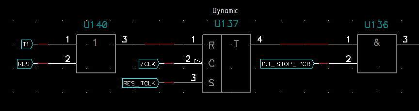

    Очередной шедевр, когда сразу две единицы подаются на RS-триггер.
    В случае активного ресета (RES = 1), на RES_TCLK тоже подается 1.
    Сама подача RES в этом случае теряет смысл, т.к. она не просто загоняет триггер в ненужное состояние, да еще и не сбрасывает его.
    Триггер находится в цепи управления остановки инкремента PCR в режиме обработки прерываний или HALT.

    тут наверно надо смотреть времянки между RES и RES_TCLK кто из них раньше (позже) относительно клока.

    Это не важно, т.к. триггер синхронный, и гонка сигналов на него не влияет.

    Еще одна интересная особенность Z80, которая выяснилась при моделировании. Вернее, она видна и по схеме, но не приходило в голову об этом подумать.
    Во время сброса процессора, сбрасывается не только счетчик PC, но еще и IR.
    Это происходит из-за того, что во время ресета принудительно выбраны PC и IR одновременно. Поэтому при любой записи в PC (в такте T2) или IR (в такте T4), запись идет в оба этих регистра. А так как при сбросе обнуляется регистр инкремента PCR, то каждый цикл записи идет запись 0 в PC и IR, пока не сняли ресет.
