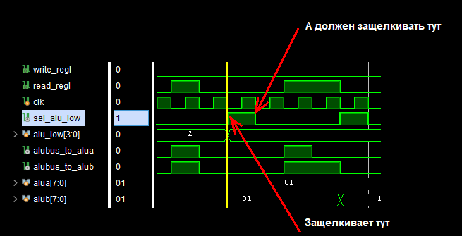

    Дошел до модели АЛУ, и тут наткнулся на подозрение, что такая конструкция переводится в схему не так, как казалось бы должно:
        always @ (negedge clk)                                              // RS-триггер выбора фазы работы АЛУ
        begin
            if (start_alu)
                sel_alu_low = 1;
            else if (req_alu_high)
                sel_alu_low = 0;
        end
        always @ (negedge clk)                                              // Регистр фиксации младшего полубайта результата
        begin                                                               //
            if (sel_alu_low)                                                //
                alu_low <= alu_out[7:4];                                    //
        end                                                                 //
    Но второй триггер почему-то защелкивает результат на 1 такт CLK раньше чем должен.
    Совершенно непонятно, как это может быть.

    Все, отбой, разобрался.
    Это из-за использования неблокирующего присваивания в первом триггере. Странно, что на графике выход триггера выглядит абсолютно правильно, а симулируется неправильно.
