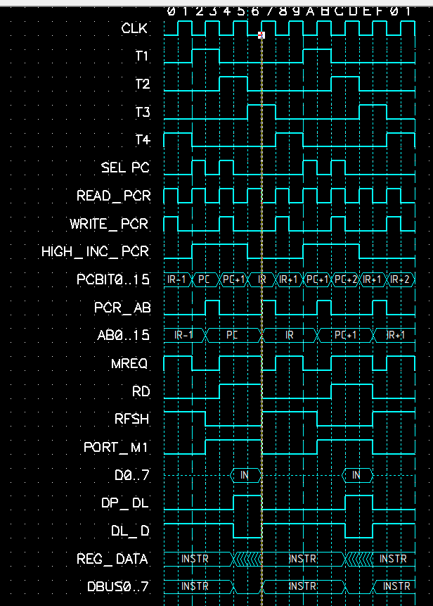

    Кстати еще вопрос - в какой именно момент происходит захват слова с шины данных при чтении из памяти? На примере выполнения выполнения NOP:
    cycle	ab	db	_m1	_rd	_wr	_mreq	_iorq	State	pc	Fetch
    0	0000	ff	1	1	1	1	1	m1 t1	0000
    0	0000	ff	0	1	1	1	1	m1 t1	0000
    1	0000	00	0	0	1	0	1	m1 t2	0001	NOP
    2	0000	00	0	0	1	0	1	m1 t3	0001	NOP
    2	0000	ff	1	1	1	1	1	m1 t3	0001
    3	0000	ff	1	1	1	0	1	m1 t4	0001
    как видно, выборка #00 с шины данных db идет 3 полуцикла, но в какой момент происходит фиксация данных?

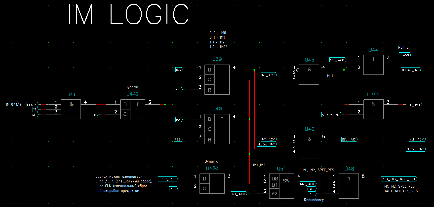

    Импульс специального ресета задействует механизм запрета декодирования кода команды, который также используется в IM1,2, NMI, HALT. В этом режиме любая команда воспринимается декодером команд, как 00 (NOP).
    А можно вот про это поподробнее? Что за механизм запрета?
    И кстати насчет режима IM, вы разбирали как работает установка режима? Если я правильно нашел сигналы, то получается такая картина:
    IM0: 0 0
    IM1: 1 0
    IM2: 1 1
    Как-то странно, я ожидал увидеть для IM2 0 1, почему оба сигнала одинаковые? Как это работает?
    Механизм очень прост. Блок выбора кода команды выдает 0, вместо кода команды.
    Это сделано, чтобы, например, во время обработки прерываний, в регистре опкода была нейтральная команда типа NOP, которая не активирует никаких линий, и не помешает декодерам прерываний.
    Не совсем понял, в чем именно вопрос)
    Вот причесанная схема декодера IM:
    IA3 и IA4 - это что за сигналы?
    Не вижу SEL_IM0. И не понятно, зачем NMI_ACK с IM1 объединяется по ИЛИ на U44 - для чего это?

    Не вижу SEL_IM0.
    Его и нет.
    Так как IM0 фактически это просто выполнение команды с шины данных.
    Но вообще, сами блоки выполнения прерываний я пока не разбирал. Нарисовал, но не разбирал подробности работы.
    Это биты 3 и 4 регистра опкода.
    REQ_DIS_BASE_SET - это запрос запрета декодера команд. О чем я писал уже выше.
