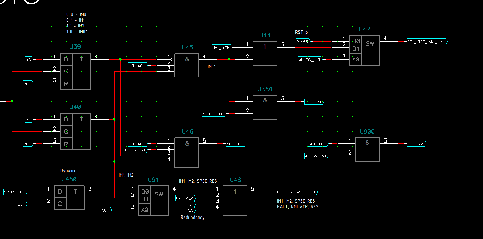

    Это биты 3 и 4 регистра опкода.
    проверил - да, действительно, опкоды ed46 (im0), ed4e (*im0), ed56 (im1) и ed5e (im2), сохраняют разное состояние режима.
    Т.е. внутри процессора есть разница между ed46 (im0) и ed4e (*im0).
    REQ_DIS_BASE_SET - это запрос запрета декодера команд. О чем я писал уже выше.
    с нижней частью схемы понятно, а для чего в верхней NMI_ACK с IM1 объединяется - что это за сигнал уходит направо за границу схемы с выхода U44?
    Нет, разницы-то как раз нет) im0 и im0* воспринимаются процессором абсолютно одинаково.

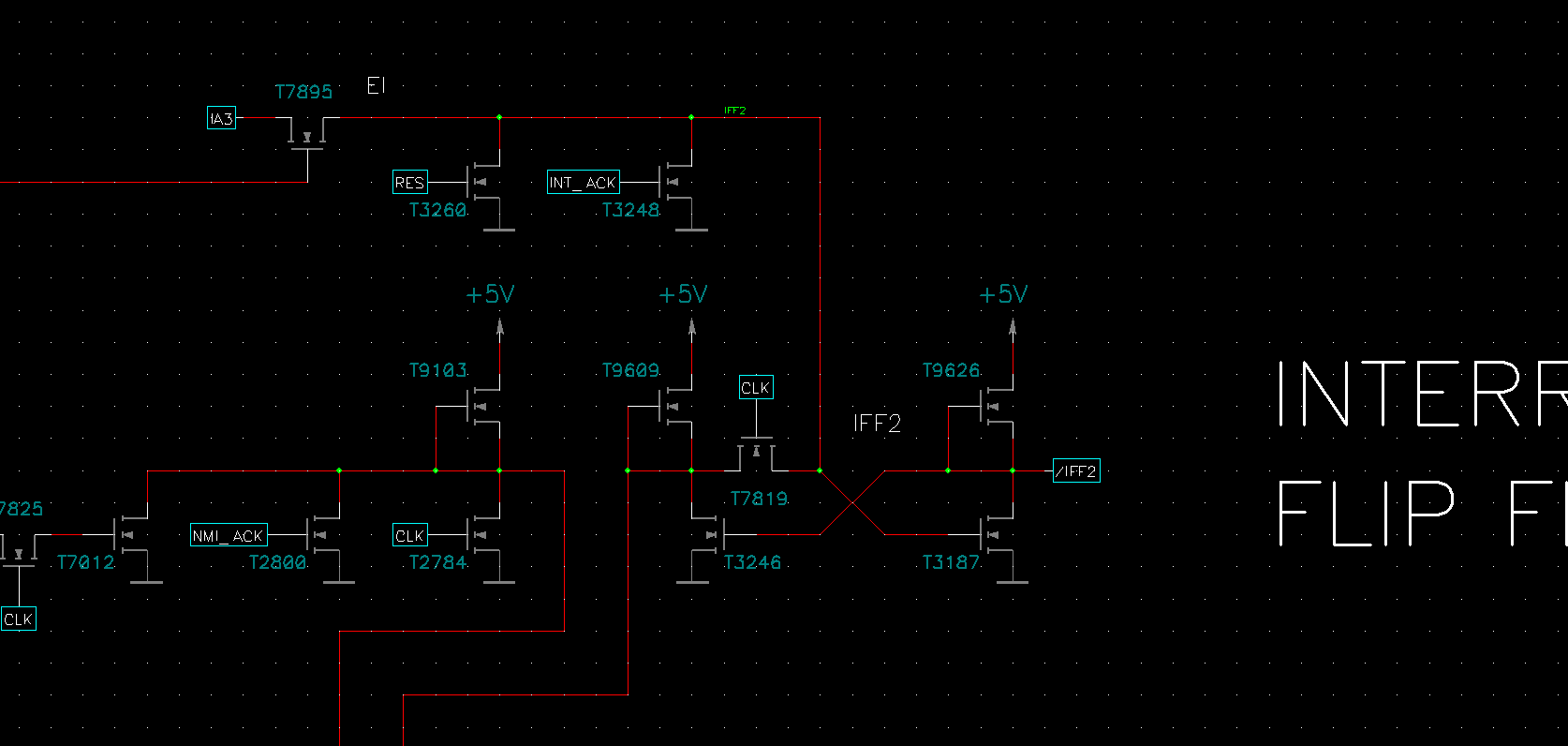

    Это выбор сигнала, который одинаков для NMI, RST, IM1, т.к. они обрабатываются схожим образом:

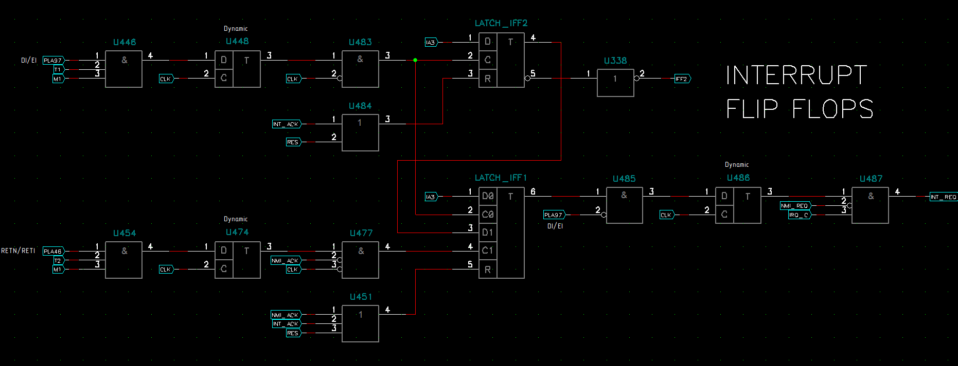

    Еще такой вопрос - есть ли в схеме физически регистр IFF2 или он как-то виртуально получается?
    Разумеется есть:
    однако режим хранится по разному
    Может и в обработке есть разница, судя по схеме один бит используется в блокировке декодера, второй нет. Получается можно как-то заметить эту разницу?
    Разумеется есть:
    где примерно эта цепь IFF2 на кристалле находится? может ктото подскажет номер цепи в visual6502 z80 симуляторе?
    Никакой разницы нет.
    Схема была спроектирована для того, чтобы различать im0, im1, im2.
    im0* - это просто побочный недокументированный опкод.
    И у im0, и у im0* 4-й бит опкода равен нулю. Что блокирует U45 и U46.
    А следовательно обе эти команды выполняются абсолютно одинаково.

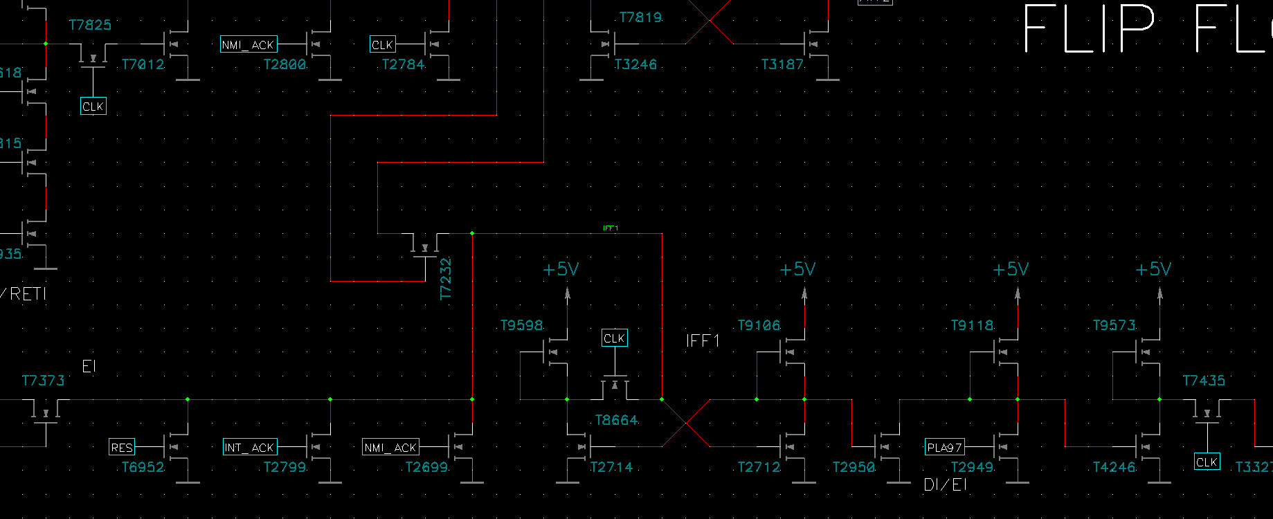

    Номера транзисторов могу подсказать:
    не нахожу, а можно такую-же схему с номерами транзисторов для IFF1?
    ZXMAK(19.12.2024)

    хм, не нахожу. Пробовал методом перебора путём выбора нодов которые соответствуют значению нода IFF1 на последовательности EI, NOP, DI, NOP, EI, NOP, DI, NOP. В результате осталась только одна нода IFF1. Толи в симуляторе нет этой цепи, толи IFF2 при выполнении EI/DI устанавливается и сбрасывается не одновременно с IFF1. Странно это.
    нашел только инверсную ноду IFF1:
    iff1 = 231
    _iff1 = 1166
    Однако при выполнении NMI/RETI флаг IFF1 восстанавливается. Значит где-то сохраняется, получается, что IFF1 и IFF2 устанавливаются на разных циклах.

    хм, не нахожу.
    Ты не написал, где ты и в каком проекте ищешь.
    На каком сайте.
    Что запускаешь.
    Я когда-то просто скачал Z80 Explorer, и в нем есть список всех транзисторов и координаты каждого транзистора на схеме.
    Но вообще, на моей схеме видно же, когда и чего устаналивается.
    Разберем схему:
    Триггер IFF1 сбрасывается по:
    1. Reset
    2. Прием NMI
    3. Прием INT
    Триггер IFF2 сбрасывается по:
    1. Reset
    2. Прием NMI
    Оба триггера устанавливаются/сбрасываются по EI/DI
    Триггер IFF2 копируется в IFF1 RETN/RETI, если не активен прием NMI
    Всё!
    На каком сайте.
    Что запускаешь.
    Проект visual6502: https://github.com/trebonian/visual6502
    Вот сама страница с симулятором: http://www.visual6502.org/JSSim/expert-z80.html
    там есть мелкие ошибки в дизассемблере, но они легко исправляются.
    проблема в том, что я пробовал перебором искать node, которая в каждом цикле соответствует IFF1 (node 231) для цепочки инструкций EI,NOP,DI,NOP, однако ничего не нашел, находится только инверсный сигнал _IFF1 (node 1166). Если оба триггера устанавливаются/сбрасываются по EI/DI одновременно, то такой подход должен был найти node для IFF2, ведь IFF1 и IFF2 на такой цепочке инструкций должны дублироваться в каждом цикле. Но ничего не находит. Как такое может быть?
    При этом проверил обработку NMI логика сохранения IFF1 в этом симуляторе работает.
