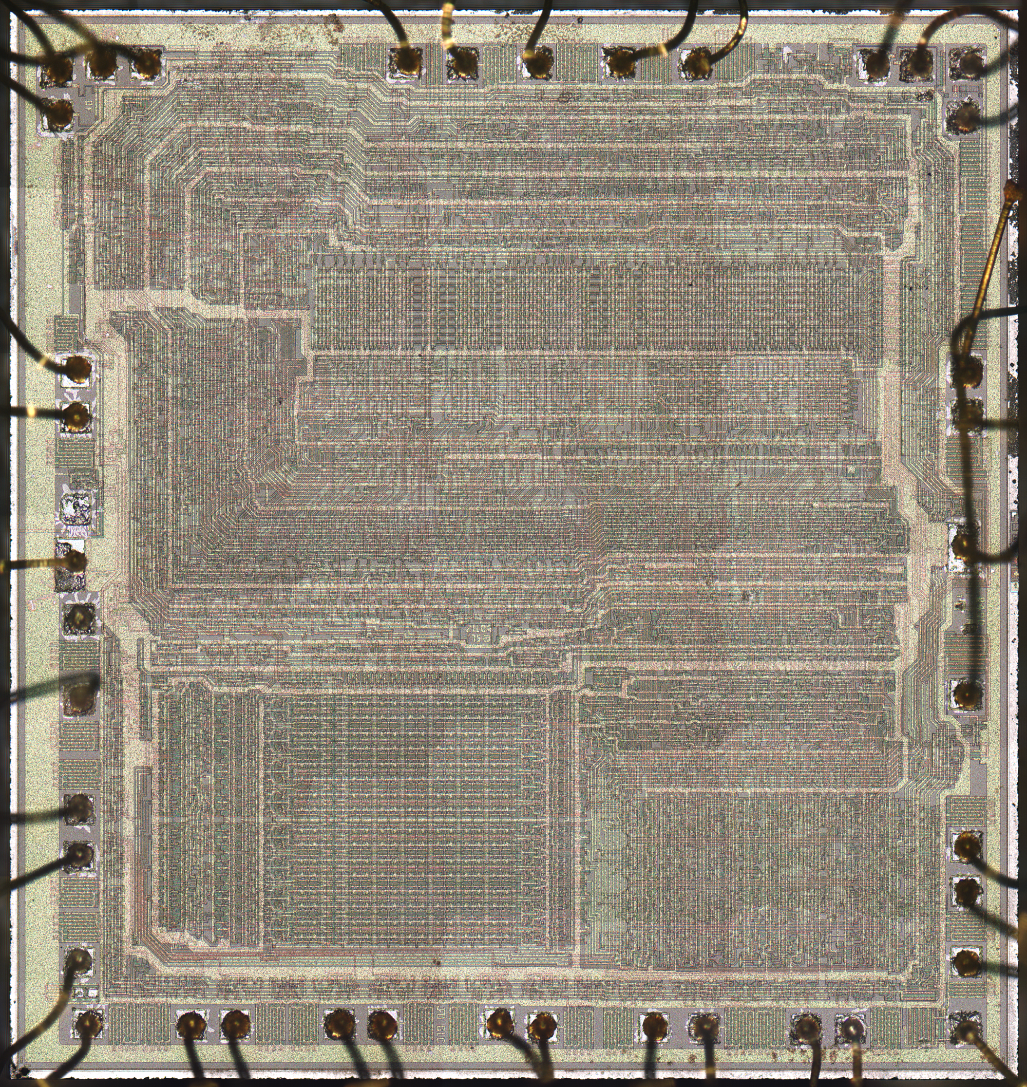

    Вот нашел ссылку, где вроде как были снимки кристалла, с которого реверсили netlist для visual6502:
    https://web.archive.org/web/20130909...isual6502/z80/
    Но файлы уже не доступны. Может кто знает, что там было или у кого-то остались снимки?
    Вот остался покоцанный скриншот, но в очень плохом качестве - ничего не видно (исходное изображение было на 400 МБ):
    Вот тут кое что есть:
    http://www.visual6502.org/images/z80/
    Дай прямую ссылку на покоцанный.
    есть файл 171 мб примерно оттуда же
    http://www.visual6502.org/images/z80...2_top_9156.png

    отлично, правда открывает еще один вопрос - это ошибка, что полигон в виде буквы T оцифрован как полигон в виде буквы V? Или это снимок с другой ревизии кристалла?

    Но при этом они не указали маркировку на корпусе, откуда вообще кристалл был взят(
    В общем, посравнивал я фотку кристалла с теми, что находил в инете, и она один в один совпадает с Zilog Z8400APS.
    Поэтому будем считать, что нетлист мы имеем именно с него.

    однако снимки кристаллов кардинально отличаются, сравните:
    - http://www.visual6502.org/images/z80...x_top_2000.png
    - http://visual6502.org/images/Z84C00/...x_1b_1600w.jpg
    - https://ic.onidev.fr/map/toshiba/T6A...4C00-CORE.html
    Как может быть одна топология, если вся разводка полностью другая?

    NMOS только на первой фотке
    На остальных CMOS. Их не надо сравнивать между собой. Я говорю пока что только о NMOS, т.к. схема у меня от NMOS.
