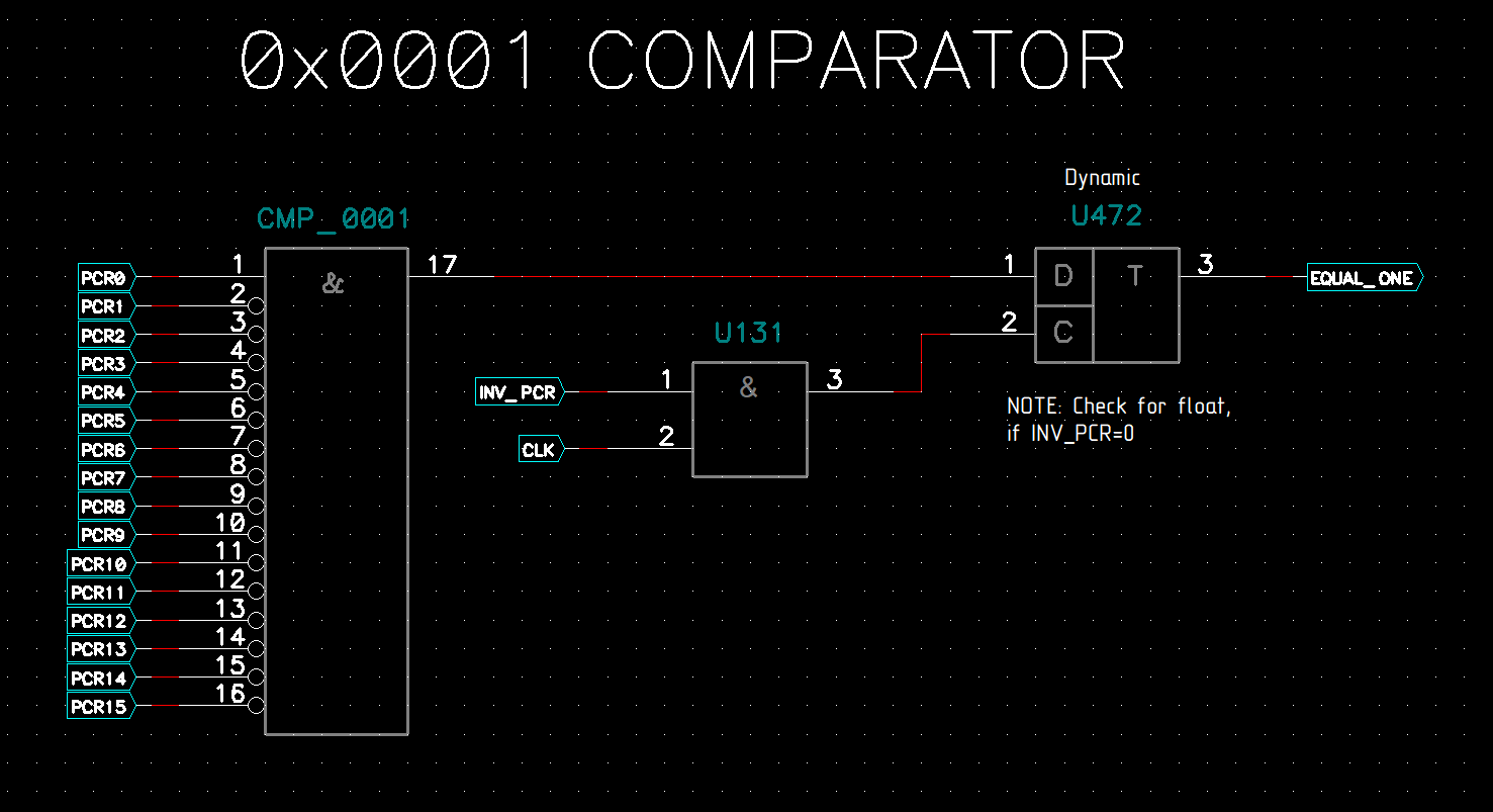

    Я ожидал схему в виде логических элементов, а тут набор блоков - черных ящиков. Нет ли схемы в виде классической логики?
    PS: файл почему-то плохо сконвертился - выводы отстоят от элементов, это и в оригинале так?

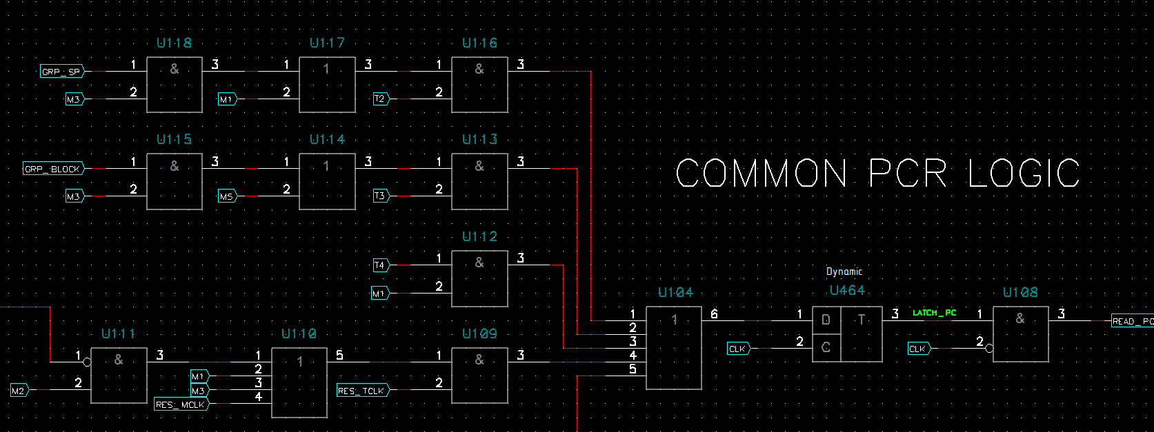

    Схема выглядит нормально, в виде стандартной логики:
    Достань себе уже нормальный PC-совместимый комп, или сделай нормальный конвертер на своем линуксе и не мучай людей и себя.
