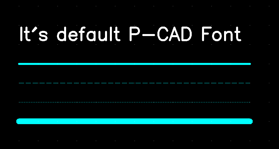

    У тебя еще нет пунктирной линии, которой рисуются вертикальные линии диаграммы справа. У тебя все сплошными линиями, а должно быть разными.
    можешь скопировать примеры этих пунктирных линий в отдельный файл и как они выглядят, чтобы там лишнего не было?
    В полном файле сложно найти где эти линии.

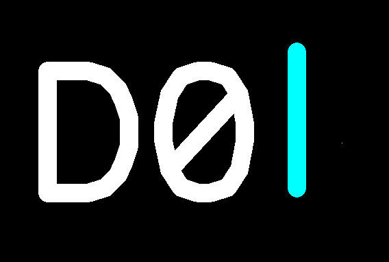

    Еще вопрос - у тебя в файле текстовый стиль "(Default)" использует такие параметры:
      (textStyleDef "(Default)"
        (font
          (fontType Stroke)
          (fontFamily SanSerif)
          (fontFace "QUALITY")
          (fontHeight 100.0)
          (strokeWidth 10.0)
        (textStyleAllowTType False)
        (textStyleDisplayTType False)
    Не совсем понимаю как это название и размеры транслировать kicad, это что за шрифт, "Microsoft Sans Serif"?
    100 - это в каких единицах? Какой у этого стиля размер фонта в Mils (или в мм)?

    вставь текст "D0" со стилем текста "(Default)" и нарисуй рядом с буковой D вертикальную линию, чтобы её длина четко совпадала с высотой буквы. Напиши - какая получилась длина линии?
    Длина линии 85.5.

    с размером вроде как-то понятно - нужно корректировать fontHeight примерно * 2.0 / 3.0, похоже PCAD размер шрифта с учетом отступов меряет.

    Осталось только пунктирные линии пофиксить. Можешь скопировать пунктирную линию в отдельный файл и как она выглядит? а то не знаю как найти элемент который её рисует в большом файле.
