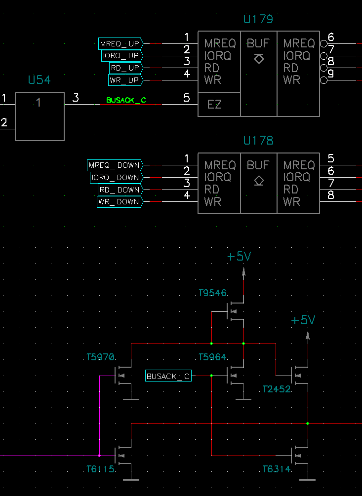

    1) Малость оффтоп:
    Verilog Z80 от nukeykt (то что используют для эмуляции MIST ) не умеет (???) делать не активными сигналы управления (RD, WR, MREQ итд) в момент сброса (наличие сигнала nRST). другими словами: принудительно не переводит в лог '1 или 'Z.
    2) Собственно : а как это в реалиях в "этой (вашей) модели" ?
    3) что есть "динамический D-триггер" в схеме ?
    4) где можно по быстрому посмотреть значения принятых УГО на схеме ? (тк разные источники временами по разному трактуют оные). Ну или опишите своими словами что значат "ромбики / треугольники и др символы" ? То как вы это понимаете... (как вариант в самой схеме отрисовать в виде таблички)
    Динамический - это означает, что при отсутствии тактирования его состояние испортится. Ему нужна регенерация.
    Это очень долго будет. Лучше спроси конкретно, какие значки непонятны.
    1) Малость оффтоп:
    У меня есть отдельная линия, которая сообщает, что MREQ, IORQ, RD, WR в Z-состоянии.
    интересно, а где эта линия, какой транзистор за неё отвечает?
    @Alex_G спрашивал про Verilog-версию, а не про реальную схему, на сколько я понял.

    U179 - это открытый коллектор ?
    U178 - А это кто по выходу ?
    U231 чем отличается от обычного инвертора ?
    U57 - это синхронный RS-тригер?
    PORT_RESET это D- триггер с инверсным клоком ? (в смысле по спаду ?)
    U653 - С виду RS триггер. А что значит "can be tri-state" ?
    U19 - это полностью синхронный триггер как дла D так и для R входа ?
    или R - асинхронный ?
    U614 такой же как и U19? за исключением тактовой ?
    "bi-directional?" BUF_DBUS_LBUS - УГО двунаправленный, а сигнал управления только "ОЕ" .... ? таких как минимум парочка элементов
    пс: как в пикаде "быстро пробежаться по всем цепям" аля "альт-ф7"
    PLA95 "HALT" (не самый лучший пример) как найти по схеме куда идёт ? или откуда начинается тот или иной сигнал ?
    Ну я как бы интересовался и той и другой схемой (пкад + verilog)...
    а я про реверс. На схеме у тебя это U54? Но насколько понимаю выход с U178 не зависит от него...
    И какому транзистору это соответствует. Участок с U178 и U179 вроде нашел, для IORQ это похоже T2580, но чего-то похожего на U54 не нахожу.
    Открытый эмиттер, и открытый коллектор.
    U179 коммутирует только по плюсу питания.
    U178 коммутирует только по земле.
    Мощностью, нагрузочной способностью.
    Да
    Нет, это по фронту.
    По спаду, это когда треугольничек растет слева направо.
    Это означает, что может находиться в трехстабильном состоянии, т.к. может быть ситуация, когда и R и S будут активны.
    Под триггерами, у которых такая ситуация невозможно, я ничего не писал.
    Нет, это обычный, где R не зависит от C, т.к. R находится в отдельном поле.
    А вот это полностью синхронный, т.к. R не находится в отдельном поле. Тактируется по фронту.
    OE - для универсальности написал. А так это двунаправленные, да. Фактически просто ключ (мост) между двумя шинами.
    Я просто подсвечиваю нужную линию 'Highlight Net' в контекстом меню. И смотрю.
    Verilog - это уже мое творчество, там идут значительные отличия от оригинала, т.к. переход на синхронность и т.д. Но с полным сохранением всех растактовок и совместимости.
    Переход на другой уровень абстракции с полной совместимостью.
    Выход U54 даже подписан BUSACK_C.
