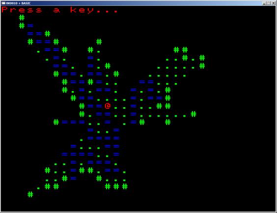

    В общем, пока я тут валяюсь в койке, то потихонечку пишу рогалик для БК. Макет на Джаве почти готов, ну и переношу на ассемблер. Для БК уже готов генератор катакомб и почти готов алгоритм видимости.

    Пока БКшная версия алгоритма подглючивает, это видно, но починю.

    В общем, тормозит преизрядно, надо оптимизировать, но уже что-то есть. Можно ходить стрелочками. Других функций пока не имеется.

    Объясните нубу, почему лабиринт меняется с каждым шагом "игрока"?
    Сперва думал, что визуальная иллюзия, потому что его изображение тоже смещается... но реально изменения есть.
    Впервые слышу про рогалик, если что. Короче, нуб не в теме.

    1 В рогаликах пошаговость. Пока ничего не делаешь, время не идёт.
    2 Из разных точек открываются разные виды.

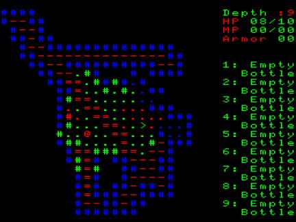

    В общем, случился у меня тут мощный программерский марафон. Результаты:
    1) Генератор подземелий полностью готов. Он создаёт вполне нормальные полносвязные пещеры с нетривиальной зачастую геометрией. Сейчас проверил -- можно нормально пройти все этажи свершу донизу, странностей с генерацией больше нет.
    2) Сделал систему объектов. Правда, в игре пока есть только тестовый объект -- пустая бутылка Ну это, не проблема, сконвертировать БД объектов с PC несложно.
    3) Сильно оптимизировал рендер. На мой вкус, теперь скорость увеличилась до комфортного уровня.
    4) Куча оптимизаций, багфиксов и просто красивостей.
    Собственно, теперь надо и на БК сделать монстров и боёвку ... да и всё, рабочий движок будет. Загружаемый бинарник -- 4,5К, примерно столько же выделяется под различные рабочие структуры. То есть, под код и статические данные остаётся примерно 7К. Совершенно ясно, что игрушка умещается в ресурсы изкоробочной БК-0010.
    Такие дела.

    Лавовые реки на сверхглубоком уровне.
