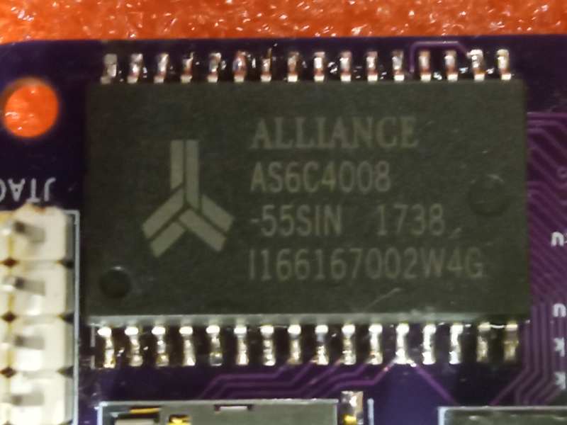

    В продолжение снежной истории. Приехала гораздо более другая память:
    Прошивка та же (старая). Снега нет.
    По иронии судьбы на улице его сегодня как раз горы. А на экране нет. Ура !
    Память смущала тем, что логотип вытянут - напечатан с искажением пропорций (то есть явный китайский relabel), но работает как надо. Проц 10Мгц.
    При двухкратном демонтаже все-таки запортачил два пада на плате, пришлось сделать костыли - но вполне удачно.
    Турбосаунд, реализованный в циклопе, очень порадовал. Сейчас наслушаюсь, попробую поиграться с новой прошлонедельной прошивкой - а вдруг разгонится до 14 ?.
    Евгений, премного благодарен за этот могучий мини-спек в своей коллекции !
    Upd: новую прошивку залил. 10Мгц процессор на 14Мгц работает прекрасно. Не знаю, зачем это можно использовать, но сам факт, что при 3,3в он работает на повышенной частоте, не может не радовать.

    Лучше поздно, чем никогда .. Память, которая должна была быть 512К, а оказалась 128К досталась мне .. (Это было в ветке про Sizif ) А тут опять я наступил на те же грабли. Рядом лежали нормальные чипы,и те старые , которые 128К. Полдня потратил на поиск неисправности, пока не заметил, что на исправной плате чип памяти немного отличается от того, что я припаял (с ним только матрас можно наблюдать). Это на заметку тем, кому , теоретически, может достаться такая память.
