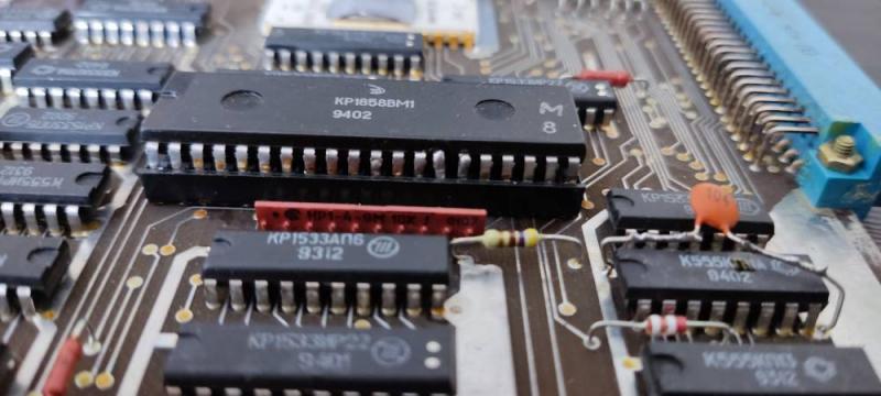

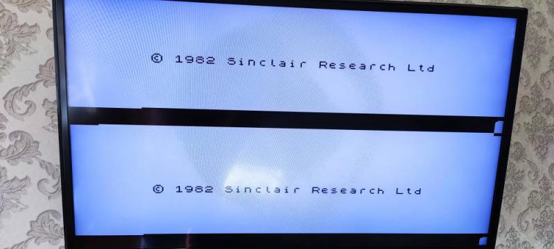

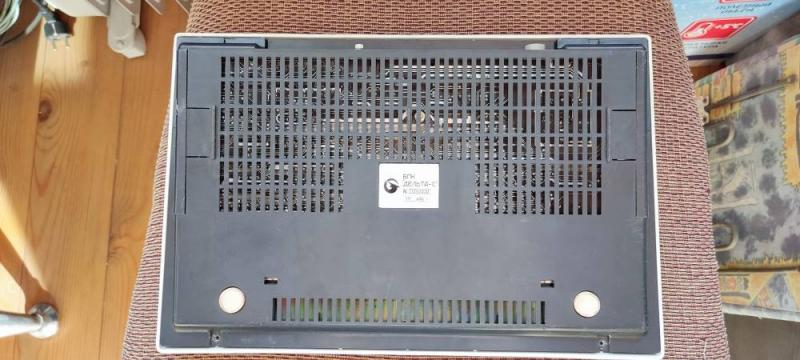

    Доброго времени суток, форумчане! Стал обладателем Дельты 48К(52имс). Распаял SCART, с питанием, подключил к тележку и...
    Собственно сабж:
    1. При подключении к телевизору Samsung 37" 4й серии 2012 года выпуска картинка #1.
    2. При подключении к телевизору SUPRA 32", изо бежит снизу вверх. Причём, что с питанием, что без него. Ссылка #2 для (видео).
    Подскажите, пожалуйста, куда копать?

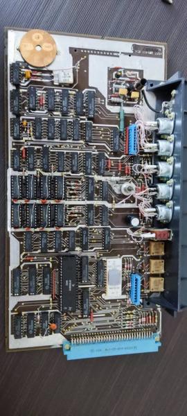

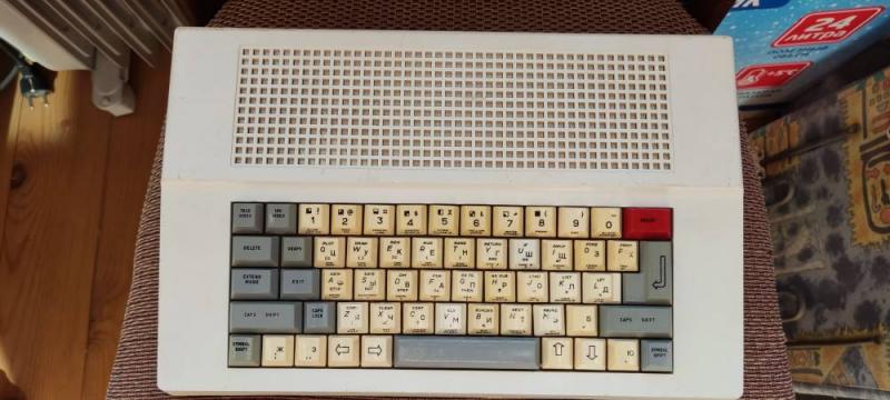

    И собственно сам аппарат.
    Поиском искал, своей проблемы не нашёл . Нажмите на изображение для увеличения.

    Кадровый счётчик. Очевидно же.

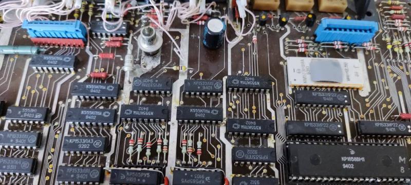

    Для начала:
    Нужен лог. анализатор (простейший, 8 бит достаточно, их навалом дешево везде), либо осциллограф.
    Посмотрите по схеме, где выход кадровой со счетчика, какая там частота. Должна быть 50 Гц.
    Возможно, у счетчика какие-то ноги отсоединились или закоротились, считает неправильно. Это тестером можно проверить.
    ZXM-Phoenix rev.01 2048K, VG93 hw emulator
    HardWareMan
    IanPo, у него вертикальный считает 2 раза по нижней половине. Это видно по полноразмерности надписи. Стало быть проблема где-то между первым и вторым счётчиками (по 4 бита каждый). Смотреть по конкретной схеме надо.

    Спасибо, за направление поиска, буду искать ослика и копать
