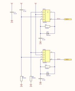

    Цитата Сообщение от Sandro Посмотреть сообщение
    3) Точно порядок отпускания DCLO/ACLO -- правильный? Не наоборот ли?
    В моей схеме задержки сделаны на триггерах и согласно офф. документу:
    (но всё же мне что-то подсказывает, что дерготня с SYNC не из-за сигналов запуска)

    формирование ACLO - не обязательно.
    А по DCLO - просто кнопка и конденсатор для автостарта работает нормально (имеется ввиду в корзине,
    когда процессор на плате МС1201(а , может, и прямо на ножках сработает).
    Попробуйте.
    Попробуйте.
    У меня процессор стартует без проблем. Просто ведет себя странно и я не могу понять его работу, чтобы продолжить

    Цитата Сообщение от radist108 Посмотреть сообщение
    Старт ACLO и DCLO
    Если номиналы компонентов соответствуют приведенному скриншоту, работа этого участка будет под вопросом.
    Надо увеличить R12 с 10 хотя бы до 20 ком, что бы DCLO снималось заведомо раньше ACLO.
    И т.к. есть существенная вероятность, что применены ИС серии 564 выпуска до 2006 г., т.е. без индекса "В" , следует приделать диодик от выв. 03 ДД23А 564ТМ2 к питанию +5в, палочкой к линии +5в., а треугольником - к выв. 03 ДД23А.

    Номиналы в схеме от балды. Я по месту настраивал. Чуть позже пришлю тайминги с ЛА
    А с чем это связано? Что даёт?
