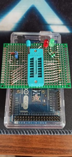

    Может кому пригодится.
    Нашел на просторах интернета простой тестер памяти 4164 и 41256 на ардуинке. Arduino UNO у меня нет, пришлось переделывать на MEGA. С хорошей жмени микросхем нашел одну дохлую.
    Корявый перевод:
    Всем привет!
    Ниже вы можете увидеть все детали моего 2-часового 2-долларового проекта «ДрамАрдуино».
    Это простой и очень удобный тестер чипов DRAM. Он работает с 4164 и 41256 IC.
    Тестирование не слишком быстрое, но приемлемое - 4 разных прохода выполняются всего за 80 секунд.
    Результаты на 100% достоверны только в случае неудачного теста - вы можете выбросить чип без страха.
    Если тест пройден, это не значит, что он будет работать в Oric, потому что, как вы знаете, Oric очень «чувствительны» к DRAM.
    На самом деле это и было моей целью - сортировать рабочие фишки примерно из 200, прежде чем мне станет скучно .
    Работать с инструментом очень просто: поместите чип в гнездо ZIF, нажмите небольшую кнопку сброса, подождите, пока зеленый светодиод не начнет мигать,
    если он постоянно включен - чип исправен, если чип неисправен - горит КРАСНЫЙ светодиод.
    Если USB подключен, состояние отображается в вашей последовательной консоли.

    если что в коде ошибки и у автора есть обновленный кодhttp://forum.defence-force.org/viewtopic.php?t=1699

    Ох уж эта ванильная ардуина =) Если переписать хотя бы setBus() на работу с портом, то вместо 5:50 41256 будет тестироваться 1:45

    Поправил для Arduino Mega последний исправленный вариант.
    Во вложении.
    dramarduino_mega.rar

    А что особенного в Arduino Mega, почему не пойдет, скажем, на Arduino Nano?

    Ну личное мне было удобно сделать это на шилде макетной под 2560, потом на ней без проблем можно найти целый 8 битный порт чтобы сразу выставлять 8 бит за один присест. Ну и что у кого есть.
