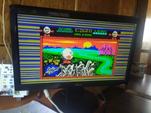

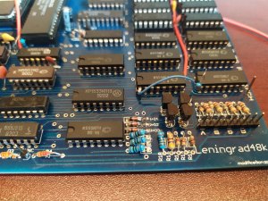

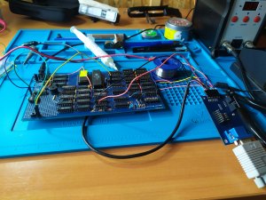

    Добрый день, друзья.
    Подскажите в наладке Ленинград 48, по пределам напряжения питания схемы. Купил кит набор в ZX Spectrum Shop на Али. Собрал. Какойто модифицированный вариант Ленинграда, на этом форуме по данной плате не нашел информации.

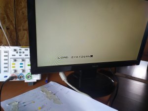

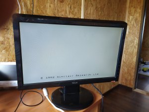

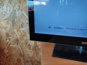

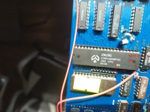

    Подключил питание 5 в. Телек по скарту не увидел сигнала, выход тюльпана выдал размазанные полосы по горизонтали. Начал мерять напряжение на процесоре 4,9 вольта. Повысил входное до 5,1 вольт. Появился матрас, но горизотальные линии. Все осцилографом изтыкал, все работает, но проц не запускается. Гдето прочитал, что можно напругу повышать до 5,3 вольта. Повысил на входе 5,6. На процессоре 5,4, в другом конце падает до 5,2 в. Появилась заставка и заработал СКАРТ. Мне такой перепад не нравится. Поэтому вопросы:
    1) до какого предела можно повышать напряжения5,8 или 6 в или выше? До скольки?
    2) Можно ли с разьема питания протянуть плюсовой провод в другой конец платы, уменьшить перепад напряжения?
    3) Кто то на данном форуме, собирал данный кит?[IMG][/IMG][IMG][/IMG][IMG][/IMG][IMG][/IMG][IMG][/IMG]
