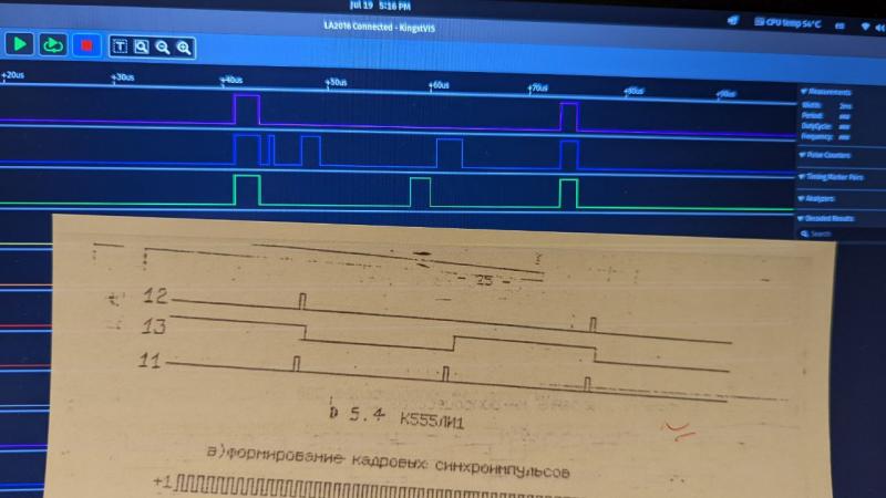

    Синхроимпульсы есть, но картинка неустоичивая. Подключаю к телеку в композитный вход.
    Выход 11 сигнал SI ножки DD5 выглдят вроде как вполне приличные.
    Делители частоты делят как надо ( 7MHz, 3.5MHz, 1.75MHz, 875Khz, 437,5 Khz)
    Эпюры сигналов соответсвуют
    Подскажите комрады куда копать? Есть подозрение что если наити советский ТВ, то картинка встанет на место )

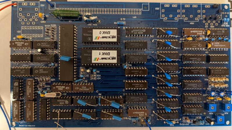

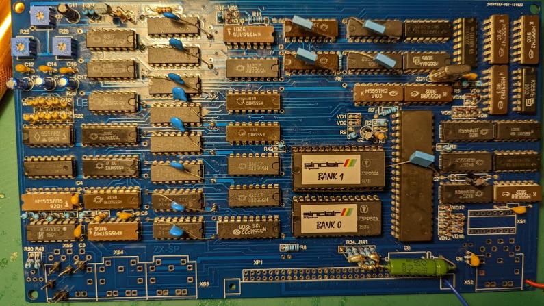

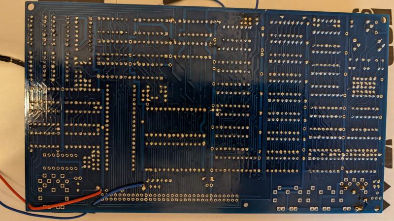

    Это без проца ,озу и пзу?
    фото платы , в холрошем разрешении , с двух сторо
    н
    17.07.2022
    г. Дубай, ОАЭ
    23
    Здраствуите Зайцев,
    Вот платка.
    Спасибо что ответили!Нажмите на изображение для увеличения.
    Что сегодня удолось выяснить:
    На выходе DD12.1 нога 3 амлитуда сигнала втрое меньше чем на аналогичных выходах 8 и 6
    На входе нормальный уровень.
    Сегодня буду менять К555ЛП5 на SN74LS86N
    Возможно хоть квадрат на экране получится сделать.
    Впаял память и проц. Когда увидел на экране видиосигнал, думал все работает
    А уже потом телек нашел и подключил. ( В доме телека не было ...)

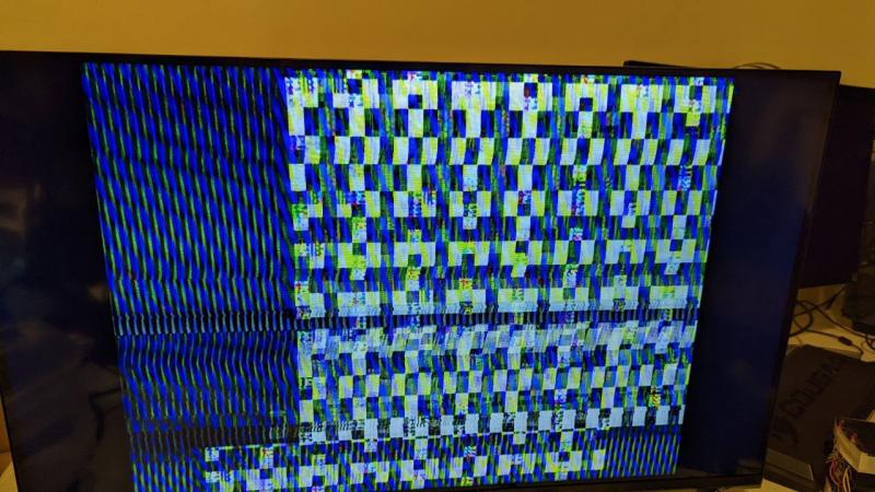

    Вопрос знатокам:
    В всех схемах Ленинграда на диодной логиге (&) отсутствуют пул ап резисторы. Это так задумано было?
    У меня сигналы проподали после VD3 \VD4 и VD1\VD2 пока туда резстор не поставил
    На данный момент добралься до вот такого результата:
    как я понимаю нужно проверить память, адресацию (как проверять то ) , сам проц (купил запасной, нужно поставить панельку да проверить)
    Может кто то умеет по видео определать где копать?
