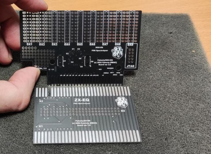

    Всем привет, извиняюсь, что с опозданием даю здесь ссылки, но вышли два видео сборки онлайн ZX-EQ =)
    всем приятного просмотра,
    напоминаю, что вся документация выложена в гите группы RBSC https://github.com/RBSC/ZX-EQ
    выяснилось, что хотя платы и разработаны для стыковки с оригиналом, но для Пентов и Скорпов лучше сделать
    индивидуальные кроссы. Пока приоткрою небольшой секрет, что кое-кто из форумчан взялся за переработку плат под
    скорпион/пентагон с вынесенными диодами на панель. Очень-очень ждём результата, надеюсь, что он поделится на форуме
    результатами.
    кто будет заказывать платы - рекомендую черную маску:
    а вот все нюансы сборки можно увидеть на стримах! Большое спасибо всем за интерес к платке!

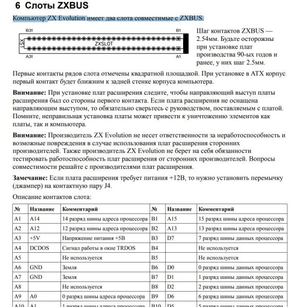

    На Эволюшене и на АТМ в слотах шины нет сигнала A.8 CLK, да и A.4 14M тоже. Т.е. чтобы оживить сабж надо или мгтфить мейнбоард, или вколхозить генератор (24 Мгц?) на переходник.
    10.09.2021
    г. Харьков, Украина
    95
    46
    25 сообщений
    Вколхозил таки генератор на 28Мгц на переходник, на АТМ эквалайзер заработал. На пентеве не работает, т.к. IORQ портов AY до слота не доходит. Плюс текущее неполное декодирование адреса реагирует на неотносящиеся к AY порты. Например эквалайзер в первом слоте бодро мигает, когда играет Мунсаунд во втором. Переходник надо бы серьёзно доработать, чтобы завести все сигналы для полного декодирования (все адресные линии, MREQ, IODOS). Или не надо

    К сожалению, исходно ZX-EQ выполнен под оригинальный ZX-BUS, по этому нужно к остальным колхозить.... (((
    отсутствие CLK в EVO это зашквар какой-то... зачем они это сделали...
    zx-evo? a8 - не подключен... вот такая совместимость(((...

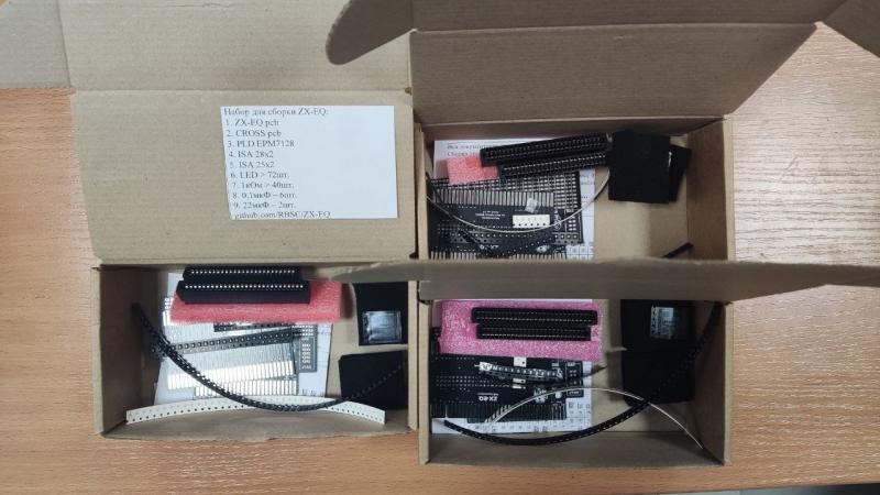

    Всем привет, есть несколько комплектов для самостоятельной сборки, отдам по цене деталей,
    меня можно по нику найти в телеге или в личку, маякните по zx
