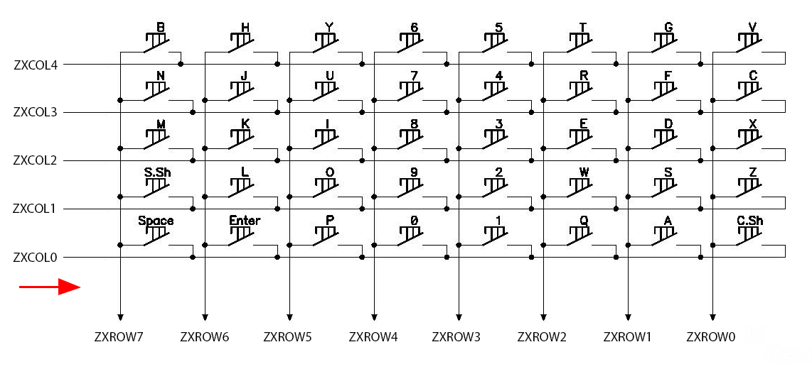

    Добрый день. Подключаем некое устройство, изображающее обычную механическую клаву, к соответствующему разъему Эво.
    Подчеркну: это именно "эмулятор" клавы, то есть не просто замыкание проводов, идущих от разъема/на разъем.
    И тут выясняется интересная вещь. Механика в Эво опрашивается каким-то странным образом, не так, как на любом нашем клоне 90-х.
    Чуток капитанства: восемь полурядов клавиатуры, в каждом по 5 бит (кнопок). Конкретный полуряд выбирается установкой в 0 бита в адресе.
    Соответственно, если нажаты какие-либо кнопки в выбранном полуряду - на вход компа с клавы прилетает нолик. Вроде бы все просто. Но.
    Устройство, сделанное по этим правилам, отлично работает на русском клоне. А вот на Эво не работает! При экспериментах с Эво выяснилось:
    - замыкание входных битов (IN0-IN4) на землю не дает никакого результата, ноль реакции
    - замыкание _выхода_ (адреса полуряда) на землю сажает в ноль все биты в порту этого полуряда
    При этом замыкание между собой выхода адреса и входного бита работает. Объясните, пожалуйста, что за бред там наворочен с опросом клавиатуры?
    Имею в виду не программный опрос (он-то происходит как обычно), а именно реализацию в железе. Почему физика нормального Спектрума не работает?
    Такое ощущение, что контроллер механики Эвы, сделанный на Меге, шлет в IN0-IN4 сигналы, а принимает их на "выходы" адресов. То бишь наоборот все.

    в эво ряды и колонки наоборот сделаны чем в классике.
    Так и предполагал... печально. Вопрос, на кой черт это сделали, опущу, как и нехорошие слова в адрес разрабов.
    И почему тогда "входы" IN0-IN4 подтянуты к +5В, а "выходы" адресов нет, раз сделано наоборот.
    Остается вопрос, как переделать логику устройства, чтобы оно заработало на Эве. Если это вообще получится.

    Если правильно понял эту "неправильную" перевернутую схему на Меге - работает оно вот так:
    На кой черт было так извращаться? Это ж приходится опрашивать ряды побитово бегущим нулем, а потом переводить в спектрумовский вид.
