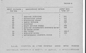

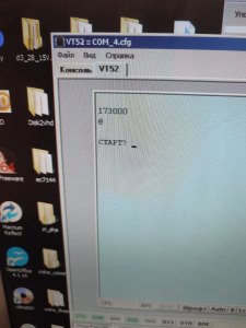

    Хочется подключить её (М11) к терминалу через штатный разъем, потому что через И12 она вроде не работает (при выключении может отослать в терминал 173000 @ СТАРТ?), устанавливал с П9 и И12.
    По крайней мере посмотреть, что будет при подключении через штатный разъем терминала.
    Там разъем 10-контактный как у плат МС 1201.03, у УКНЦ видео. Я 2 земли навызванивал, но всё остальное не очень логично относительно той же И12 идёт (грубо говоря на первый взгляд "также, как у И12 не приходит).
    При том если уже смотреть со стороны корпуса, то там такие контакты и сигналы по документации:
    Как точно определить назначение контактов неясно...
    Осциллографом глянуть при включении
