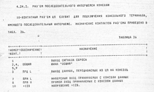

    На М10 же схемы есть
    https://radon.su/files/scan/M10/M10_TO_E3.pdf
    Документация говорит это:
    Но я не удивлюсь, если у М10 и М11 полностью разная распиновка

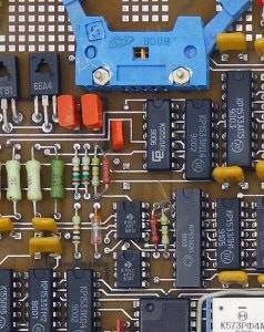

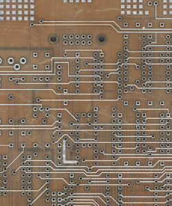

    Итак, промежуточные итоги

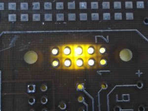

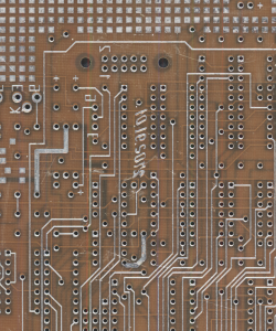

    Отсканировал пустую плату ред.3, такую же, как собранный сабж

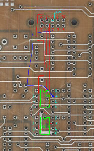

    Отрисовал маршруты дорожек визуально + прозвонкой.
    Вот примерно что получилось:
    Этот фрагмент платы без рисунков с двух сторон (обратная зеркально чтобы легче ориентироваться)
    Он же на собранной плате:

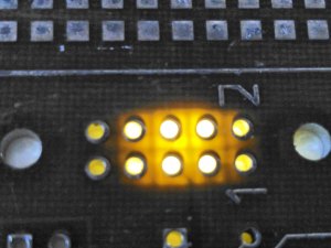

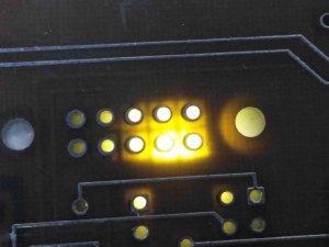

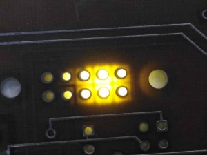

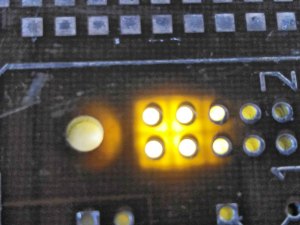

    К сожалению так и не получилось понять идут ли вообще дорожки от контактов 7-10. Такое ощущение, что они пустые.

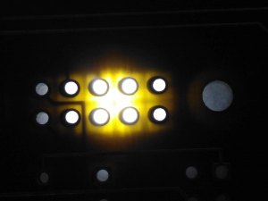

    Фото этого места на просвет с двух сторон:
    Вот например видно как от 5 и 6 контактов идут дорожки на внутренних слоях, а от 7-10 не видно.
    Попробовал на прозвонке поводить щупом по всей плате от каждого из контактов. Безрезультатно. Пока думаю, что всё-таки они в воздухе. Но лучше действительно на плате посмотреть осциллографом.

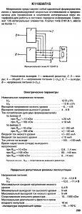

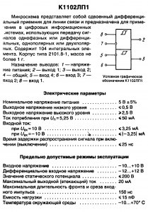

    Касаемо того, куда идут дорожки - к микросхемам К1102ЛП1 и К1102АП15.
    Информация на них из справочника:

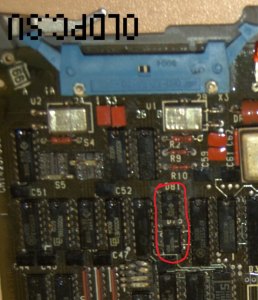

    Вот кстати, а это очень интересно. Может смотреть стоит в сторону как раз процессора от СМ1425, а не М10? Только там опять один порт на К581ВА1, а не два, как на М11. И естественно разъём другой, просто раз уже известна распиновка, посмотреть куда идёт.
    И действительно, на плате можно отыскать ту же пару микросхем рядом с портом.

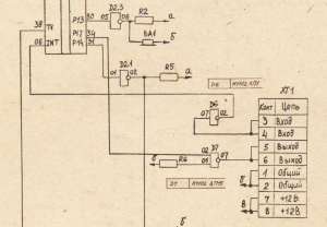

    Также из темы очень дельные предложения:
    Посмотрите схему клавиатуры 7004.
    Её типа 232 сделан как раз на этих микрушках.

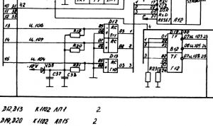

    Нужный узел схемы МС 7004:
    Вспомнил, когда у меня подгорел порт на 7004, я выпаивал АП15 из платы принтера 6337.
    Там порт сделан гораздо честнее, с +12В и - 12В. Да и номера цепей там подписаны по советскому.
    Нужный узел схемы СМ6337:
    Мне кажется, что в М11 всё сделано как-то без дополнительных цепей, только Tx/Rx по две штуки, что в общем-то странно конечно, наверное это ближе к схеме из МС 7004.
    А там К1102ЛП2 на приём, а К1102АП15 на передачу.
    В общем, резюмируя. Я бы предположил, что распиновка такая:
    1 - ----> Tx 1
    2 - <---- Rx 1
    3 - GND
    4 - ----> Tx 2
    5 - <---- Rx 2
    6 - GND
    7 - NC
    8 - NC
    9 - NC
    10 - NC
    В общем-то я не уверен какой передатчик соответствует какому приёмнику. Это либо дальше отслеживая по плате, либо понять методом тыка.
    Если кому-то нужно, могу скинуть PSD с наложенными друг на друга сторонами платы, чтобы отслеживать дорожки.
