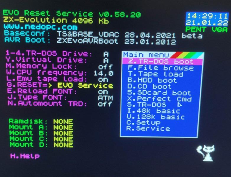

    Итак товарищи! В Итоге: что нужно чтобы работала BaseConf + TSConf с недоосью?
    ТS-Labs выкладывает свою прошивку. Без нее не работает TSCOnf.
    Цитата Сообщение от yarodin Посмотреть сообщение
    У меня тоже двойная конфа и нормально недоось работает в baseconf.
    Вложение 77275
    Единственно может потребоваться ERS обновить как вот тут написано: http://nedoos.ru/index.php/publikats...a-zx-evolution
    Причем ничего особого не делал, просто в корень SD карты распаковал http://nedoos.ru/images/release.zip и по нажатию 5 запускается недоось.
    Всё сделал как написано в ссылке. Получил матрас!!!! Ажно офигел! Слетело всё! Кое как через сервис прошивку восстановил! Это как?
    Я имею ввиду вот эту ссылку: http://nedoos.ru/index.php/publikats...a-zx-evolution
    Народ, я кажется кое от чего обалдел! У МЕНЯ НЕ ЗАПУСКАЮТСЯ ХОБЕТА ФАЙЛЫ!!!!!! Это как? Может кто подсказать, что за чудо? Жмахаешь на хобета файл, чёрный экран и ноль реакции. F12 выход в главное меню и всё. Что это?
    И ZXEVO.ROM какой бы версии не был, шьётся только через ресет сервис. Это о чём должно говорить?
    Короче, на данный момент перепробовал все прошивки которые нашел. ERS и BIN не запускается недоось хоть ты тресни! То есть вообще, TSConf тут вообще не причём!!!

    Товарищи дня доброго!
    Что то с моей евой не так. Но это ладно.
    Главный вопрос, есть у кого прошивка под nedoos?
    С сайта недоПЦ не работает. Почему не понимаю.

    Товарищи доброе утро! Мытарства продолжаются!
    Если у кого есть, поделитесь бинарником и ESR Бэйзконфы годига так 2020, можно и ранишними. На крайняк 2021 можно попробовать. ПОЖАЛУЙСТА. Хочу всё-таки как то запустить nedoOS.
    И ведь недоось у меня работала, пока я с дуру решил обновится. Обновился блин. А теперь вот ищу как назад откатиться!
    ПОДЕЛИТЕСЬ кто чем может!!!
    http://svn.zxevo.ru/listing.php?repname=pentevo там кнопочка есть вверху "Редакция" щелкаешь по ней до какого года надо.

    Cпасибо Сергей! Что то не знал я про такой ресурс! Нашёл ьмного старых ревизий! Буду пробовать!
