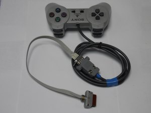

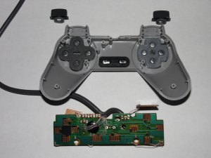

    Основной материал (предыстория создания, описание, раскладка, плюсы-минусы и прочее):
    Приветствую всех неравнодушных к детищу Клайва Синклера! Особенно почитателей самых разных игрушек, поскольку материал, в первую очередь, адресован геймерам и игроделам.
    Хочу освежить ту область спектрумизма, где уже много лет царит полный застой. А именно в части джойстиков/геймпадов, устройств управления игровым процессом. За тридцать с лишним лет был улучшен и прижился лишь один стандарт: расширенный кемпстон-джойстик. Обладая некоторыми преимуществами перед однокнопочным, он имеет жирный минус, напрочь перечеркивающий все достоинства: ни одна старая игра не понимает дополнительных кнопок (битов) расширенного кемпстона. Ладно, если бы речь шла о малой части игрового софта, но 95%, если не больше, написано до внедрения восьмибитки. И в любой классической игре 80-90-х будет работать только кнопка "огонь". Остальное придется жать на клаве.

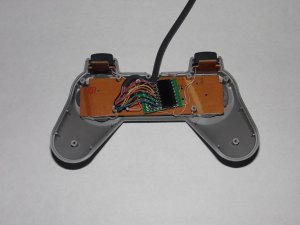

    Размышляя над реализацией чего-то нового, обдумывал идеи новых портов ввода, модификацию уже имеющихся, но все это было отвергнуто по одной простой причине: весь существующий софт перестанет работать. Учитывая вышесказанное, я пошел другим путем. Предлагаемый мной вариант игрового девайса "эмулирует" нажатия клавиш. Да, подобные разработки уже были, в том числе и на форуме. Но все они завязаны на тот же Сеговский джойстик, ставший, по сути, официальным воплощением расширенного кемпстона, либо на джойстик от Денди. То бишь коренных различий в плане игровых возможностей между ними и 8-бит кемпстоном нет. Я же выбрал для подключения геймпад от Sony Playstation. Считаю его лучшим, что было придумано в плане игровых контроллеров. Это мое личное мнение, можно с ним не соглашаться, но такой геймпад обладает явным преимуществом за счет наличия спереди курков или, как мы их называли в древние времена, шифтов. Потом эту фичу подхватили другие производители приставок, но первой была именно Sony. За счет этих самых курков становятся возможными комбо-нажатия, т.е. двух-трех (да хоть четырех) кнопок одновременно, и это без учета кнопок направлений. Джойстики от Денди/Сеги на такое физически не рассчитаны. Спросите, а для чего нужны комбо-нажатия? Да пожалуйста: разнообразные удары в файтингах, быстрая активация функций без необходимости лазить по меню, простая реализация дополнительных умений/действий без клавиатуры и так далее. Кроме всего, у геймпада от Sony тупо больше кнопок =) Четырнадцать, если конкретизировать. Вроде бы, куда столько Спектруму? Поверьте, будет девайс - появится и софт под него. И "куче" кнопок сразу найдется применение. (спойлер: в условной Элите можно было бы рулить кораблем прямо с геймпада, для основных функций - маневрирование, обзор, работа с вооружением - кнопок хватает)
    Так вот. В моей реализации, с точки зрения компьютера, нажатия на геймпаде это нажатия на клавиатуре. Такой подход дает поддержку "из коробки" любой существующей игрой, где можно переназначить клавиши. Причем крестовина направлений и условная кнопка "огонь" дублируют стандартный Sinclair-джойстик (клавиши 6-0), а он предлагается практически в любой игре, даже там, где переназначения клавиш нет. Второй полуряд цифр (1-5) также использован целиком, что дает, в большинстве случаев, лазить по пунктам меню, не притрагиваясь к клавиатуре. Вспомните старые игры: практически везде меню управляется "цифрами". Полная раскладка приведена ниже, и хочу заметить, что соответствие клавишам выбрано не от балды, а с учетом максимального удобства как для юзера, так и для программиста.
    Видим, что 1-5 "ложатся в ряд", легко запомнить. 6-0 чуток сложнее, но быстро осваивается. А для курков выбран полуряд с Enter, и не просто так. Изначально вешал их на полуряд P-Y, но поступило предложение от бета-тестера девайса. Суть: по завершении игры часто требуется ввести имя в таблицу рекордов (актуально для многих старых игр). Само имя роли не играет, можно набарабанить любые кнопки. Но для подтверждения обычно надо нажать Enter. И, чтобы не тянуться лишний раз к клавиатуре, жмем "Enter" прямо с геймпада. Весьма удобно. Или, скажем, надо ввести кол-во денег/патронов/предметов для покупки/продажи/выброса, либо цифровой код/пароль. Все цифры на геймпаде есть, набираем число и жмем "Enter". Заодно получаем пару побочных функций навроде просмотра листинга Бейсик-программы ("K"List+Enter) или удаления строк =) В принципе, можно повесить контроллер на любые полуряды, грамотно написанная программа проведет тестирование и сконфигурирует управление сама. Именно так работает мой тест, в нем заложена возможность выбрать любые полуряды. Но для закрепления стандарта и исключения возможных конфликтов в будущем (например, подключение второго геймпада) желательно использовать предложенный вариант с цифровым рядом + полуряд с Enter.
    Да, предлагаемый девайс не просто имитирует кусок клавиатуры; есть важное отличие со знаком плюс. Думаю, любому спектрумисту известно о такой проблеме, как конфликт полурядов. Напомню, что при зажатии нескольких клавиш в разных полурядах (если кнопки попадают на один и тот же бит в портах) они как бы микшируют задействованные полуряды по маске AND. Говоря проще, кнопки, например, Q,A,P,Enter (и еще четыре) относятся к нулевому биту. И зажав, допустим, Q и A, а затем нажав R, в любой программе опроса портов увидим нажатой еще и клавишу F, соответствующую биту клавиши R. Наглядно это показано в видеообзоре, ссылка в конце поста. Так работает механическая клавиатура Спектрума, и эту фичу, насколько мне известно, копируют все существующие эмуляторы и контроллеры писишных клавиатур (upd: в эмуляторах, как выяснилось, конфликта либо нет, либо он отключается через опцию, как в Unreal). Но в геймпаде с 14-ю кнопками такое смешение неприемлемо. Благодаря простому схемному решению конфликта не происходит, что делает возможным любые комбинации нажатий.
    Вроде бы все плюсы перечислил, опишу и минусы. Их немного, но они есть.
    Во-первых, требуется физическая переделка геймпада, и с приставкой он больше работать не будет. Совсем без переделок в любом случае не обойтись: как минимум, нужно менять родной проптиеарный разъем. Поэтому мысли вида "теперь поюзаю любимый геймпад от своей старой Соньки еще и на Спектруме" придется отбросить. Но разъемом дело не ограничится. Я принципиально отказался от использования микроконтроллеров и прочих чипов. Задумка была сделать устройство максимально простым, легким в подключении к старым моделям без слотов расширения, желательно на элементной базе эпохи активного спектрумизма (80-е годы), дабы не выбиваться из ретро-стилистики. Первая Playstation, напомню, пошла в массы в 1994 году, и вполне может быть отнесена к ретро-технике. Так что никаких CPLD и Атмег. Только МГТФ, только хардкор =) Отсутствие микросхем - еще один плюс: устройству не требуется питание (и лишние провода для него). Из электронных компонентов - самые распространенные диоды 1N4148 (КД521/522) в количестве 14 штук, по числу кнопок. Как раз применение диодов позволило устранить конфликт клавиш из разных полурядов. А полная диодная развязка и отсутствие питания исключают шансы спалить комп при неправильном подключении.
    Во-вторых, любой консольный геймпад не совсем рассчитан на активную работу с диагоналями направлений. Это не джойстик и тем более не клавиатура, где можно долго удерживать диагонали и на ходу менять их. Нет, при умеренном использовании трудностей не возникает, но в играх наподобие Commando это становится проблемой. Однако, за счет наличия курков, решение очевидно: назначаем "вверх" (можно и "вниз") на правые или левые - кому как удобней - курки, а влево-вправо давим на крестовине. Или, наоборот, влево-вправо вешаем на левый и правый курки, а вверх-вниз оставляем стандартно. Какой вариант подойдет больше, зависит от конкретной игры. Плюс на контроллере для Соньки, да и не только на нем, диагонали могут активироваться сами при сильных или неаккуратных нажатиях какого-либо направления. И это не следствие переделки, родной геймпад ведет себя аналогично. Недостаток был устранен с помощью волшебной синей изоленты, теперь нажимается ровно то, что нужно
    Вот, пожалуй, и все минусы. Плюсов, как ни крути, намного больше. Подведу итоги:
    + намного больше кнопок, чем у 8-бит кемпстона;
    + возможность комбо-нажатий нескольких кнопок одновременно;
    + поддержка всем старым софтом за счет эмуляции нажатия клавиш;
    + простое подсоединение к любому Спектруму с обычной матричной клавиатурой, то есть, почти к любому отечественному клону, без каких-либо переделок платы. Тем, у кого выведен пассивный Sinclair-джойстик, для подключения достаточно припаять _всего_ два проводка к разъему DB-9 или DIN7 на корпусе компа;
    + девайс несложно собрать самому, никаких заказных микросхем или плат не требуется;
    + можно использовать даже "дохлый" в плане электроники геймпад, был бы цел механически;
    + необязателен именно контроллер от Sony PS, есть функционально аналогичные от других консолей;
    + проверка исправности переделанного геймпада не требует подключения к компу и может быть выполнена обычным тестером, причем каждой кнопки в отдельности, что полезно при сборке и диагностике;
    + безопасное подключение к работающему компьютеру за счет отсутствия питания.
    - нужна механическая переделка геймпада, придется вечерок посидеть попаять;
    - к моделям без входа под матричную клаву сей вариант устройства не подойдет;
    - варианта под ZX-BUS (пока) нет, так что немного попаять придется, даже если купить готовый девайс;
    - на моделях без буферизации клавиатурных линий возможны ложные "срабатывания" ненажатых кнопок при активной работе с геймпадом. Это проблема именно компа, а не геймпада: аналогичные глюки проявляются при слишком длинном клавиатурном шлейфе. Лечится подбором номинала подтягивающих резисторов на входах мультиплексоров клавиатуры.
    Словесное описание эт хорошо, но, дабы иметь наглядное представление о девайсе, прилагаю видеобзор подключения к двум легендарным клонам начала 90-х: Ленинград-48 и Скорпион-256. Они во многом схожи, но в Ленине нет буферизации клавы, и вообще, мой экземпляр сам по себе с глюками по ее части. Тем не менее, геймпад успешно работает на обоих. А втыкается в то самое советское гнездо для джойстика (в Ленинграде заменил СГ5 на СГ7; в трех моих Скорпионах СГ7 стояли изначально). Представьте лицо какого-нибудь старого знакомого, зашедшего "на огонек", когда вы подрубаете плейстешновский контроллер прямо в древний Спектрум =)

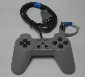

    Q_03: Что за геймпад берется за основу? Могу переделать имеющийся у меня, какой нужен?
    A_03: Разумеется, китайская подделка. Если не швырять на пол и не гасить об него бычки, прослужит долго.
    Можно взять за основу любой аналогичного функционала: крестовина, 4 кнопки справа, 2 в центре.
    Плюс четыре кнопки курков спереди. Дополнительные кнопки и аналоговые стики роли не играют.
    Другой вопрос, насколько удобной будет переделка платки. От Sony PS 1 переделать проще всего.
    Речь про самый дешевый вариант без вибро и стиков. У дуалшока разводка платки сложнее.
    К тому же, дуалшок и весит ощутимо больше, а вибрация в играх на Спектруме вряд ли появится.
    Q_04: Какой разъем нужен для подсоединения к компьютеру? Что еще понадобится купить?
    A_04: Предлагаю к пересылке с разъемом DE-9 и ответной частью с припаянным шлейфом.
    Ничего искать/докупать не потребуется, нужно лишь припаять шлейф внутри компьютера.
    Если плата компа на разъемах - отлично, ничего к ней паять не придется. Паяем к разъемам.
    Либо, при свободном разъеме матричной клавы и наличии ответной части, втыкать туда.
    Также есть вариант подключения в разъем Sinclair-джойстика, в наших клонах это обычно СГ5.
    Нужно заменить его на СГ7 (DIN7), соответственно, на геймпаде будет СШ7 (DIN7-"папа").
    Есть небольшой запас DIN7 и ответных частей, с DB-9 проблем нету. Так что на ваш выбор.
    При самостоятельном изготовлении еще нужно немного изоленты, фольги и скотча.
    Они, думаю, найдутся у всех, занимающихся самоделками и пайкой.

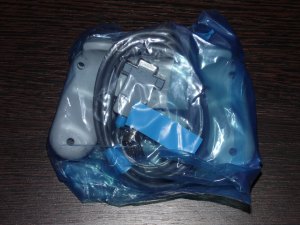

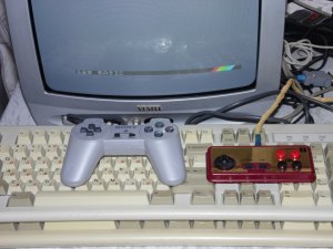

    Мне достался пред серийный образец этого устройства. Бесплатно, в обмен на тест и отзыв.
    Коротко: вещь хорошая, можно брать. Но, возможно, потребуется доработка напильником. Я дорабатывал.
    Внешний вид новенького, конечно, шикарный. Запах пластика нормальный. Упаковка добротная. В комплекте всё, что надо – пад, разъёмы, ПО для теста (где-то по ссылке).
    Дублирует три полу ряда клавиатуры: кнопки 1-0 и ещё ряд на выбор. У меня U-P. Хотя, можно запаять как душе угодно.
    Внутри пада несколько диодов на платке, провод МГТФ. Тонкая работа. На кнопках нано слой фольги. Если будете разбирать, обратно шурупы надо закручивать осторожно, чтобы не провернуть.
    Я подключил к Скорпиону на стандартный разъём клавиатуры, внутрь компа лезть не пришлось.
    Подключение к Эве и +2A не задалось из-за особенностей схемы включения клавиатуры и джоя на них.
    Геймпад я проверял в основном на играх Exolon, Delta's Shadow, Commando.
    В DS на радостях пробежал 2 уровня за короткое время. До этого, наверное, год мыкался на первом. Как-то не мог привыкнуть к управлению на клавиатуре. А тут красота.
    Для таких игр, где кнопка вверх не завязана на прыжок, а отдельная, подходит идеально.
    По сравнению с геймпадом от денди, который у меня был по-старинке перепаян, кнопки нажимаются очень легко. На дендевском надо с усилием прожимать. А тут нет. Любая кнопка чётко срабатывает.
    Зато на старом паде у меня продублирована кнопка вверх, что бывает очень удобно. А на новом устройстве, к сожалению, такого нет.
    Минус может быть в работе диагоналей. Чуть качнёшь кнопку направления и сработает диагональ. Например, в Exolon персонаж может внезапно прыгнуть или улететь в портал и прилететь тут же обратно, прямо под пули.
    Для таких случаев доработка изолентой описана автором.
    В Commando можно назначить бег вперёд на переднюю кнопку. Тогда палец намного меньше устаёт, но надо перестраивать мозг на новое управление.
    Удобно: во многих меню можно выбирать управление и нажимать старт прямо с пада.
    По умолчанию работает как обычный Sinclair 1 джой.
    Спасибо автору, у меня не было повода не играть ).

    Цитата Сообщение от reddie Посмотреть сообщение
    Авторам эмуляторов предлагаю внедрить поддержку
    Тут я слегка отстал от жизни)) Погонял писишный USB-геймад в нескольких эмуляторах, итоги весьма обнадеживающие.
    Но с оговорками, как выяснилось в процессе тестирования. Тесты проводились на такой вот штуке:
    Во-первых, крестовину направлений понимает только один, в остальных в ее качестве упорно предлагается аналоговый стик.
    Что на Спектруме, по понятным причинам, лишено смысла, а то и создает проблемы ("жмется" диагональ, срабатывает противоположное направление при отпускании).
    Во-вторых, с кнопками какая-то беда. Слепить полноценный аналог Sony получилось только в одном эмуляторе.
    Хуже всего дела во Fuse. Крестовину не видит. Благо, аналоговый стик можно врубить вместо нее как Синклер-джойстик (что и требуется).
    Но из кнопок видит только четыре правых (ABXY) - соответственно, ни центральных, ни ряда курков для подобия Sony не будет.
    То бишь имеем полноценный заменитель восьмибитного Кемпстон-джойстика. С оговоркой на аналоговые "направления" - вполне юзабельно.
    Да, при активации стика в роли Синклер-джойстика, на клавиатуре отключаются клавиши направлений (6-7-8-9). Маразм.
    Что интересно, эмуль предлагает задать аж 15 кнопок геймпада. Но по факту работают лишь четыре.
    Получше ситуация в Unreal. Видятся, насколько понял, все кнопки (кроме направлений), за одним БОЛЬШИМ исключением, дающим жирный минус.
    А именно: задаются кнопки через ini-файл, как JB1...JB31, но! Кнопка "Y" является нулевой, с точки зрения драйвера. И ее как JB0 не задать, увы.
    Можно, конечно, задействовать что-нибудь другое, но это неудобно. В общем, опять пролетаем мимо (а счастье было так близко).
    В роли направлений опять выступает аналоговый стик, крестовина с ними в роли таковой не воспринимается.
    Задание кнопок через конфиг-файл - то еще удовольствие: сперва в какой-нибудь другой проге надо узнать, где какая кнопка находится (ее номер).
    Затем, зная номер, вписывать в ini-файл нужные значения. И лишь потом запускаем эмулятор и видим результат. Каменный век, как по мне.
    Ну, а победителем по праву становится Spectaculator. После настройки заработало все. Вот что значит платный софт =))
    Активируем в разделе Joystick строку Sinclair ZX Inteface 2 (Port 1), после чего стрелки направлений - ура - выдают нажатия клавиш 6-7-8-9. Победа!
    В опции Change Button Mappings задаем соответствие кнопок геймпада клавишам Спектрума. Причем сделано это идеально, конкуренты отдыхают.
    Настройка кнопок реализована наилучшим способом среди всех рассмотренных эмулей: нажимаем кнопку пада и следом кнопку "Спектрума" на клаве.
    Ничего искать "методом тыка", как в других, не придется. В общем, Спекуль вполне заслуженно считается лучшим эмулятором ZX Spectrum.
    Слепил еще одно видео с проверкой в играх на реале, а также кратко резюмировано все вышеизложенное по эмуляторам.
    Итог: эмуляторщики могут пользоваться новым интерфейсом уже сейчас, был бы софт. Но это, как говорит один дядя, уже совсем другая история...
