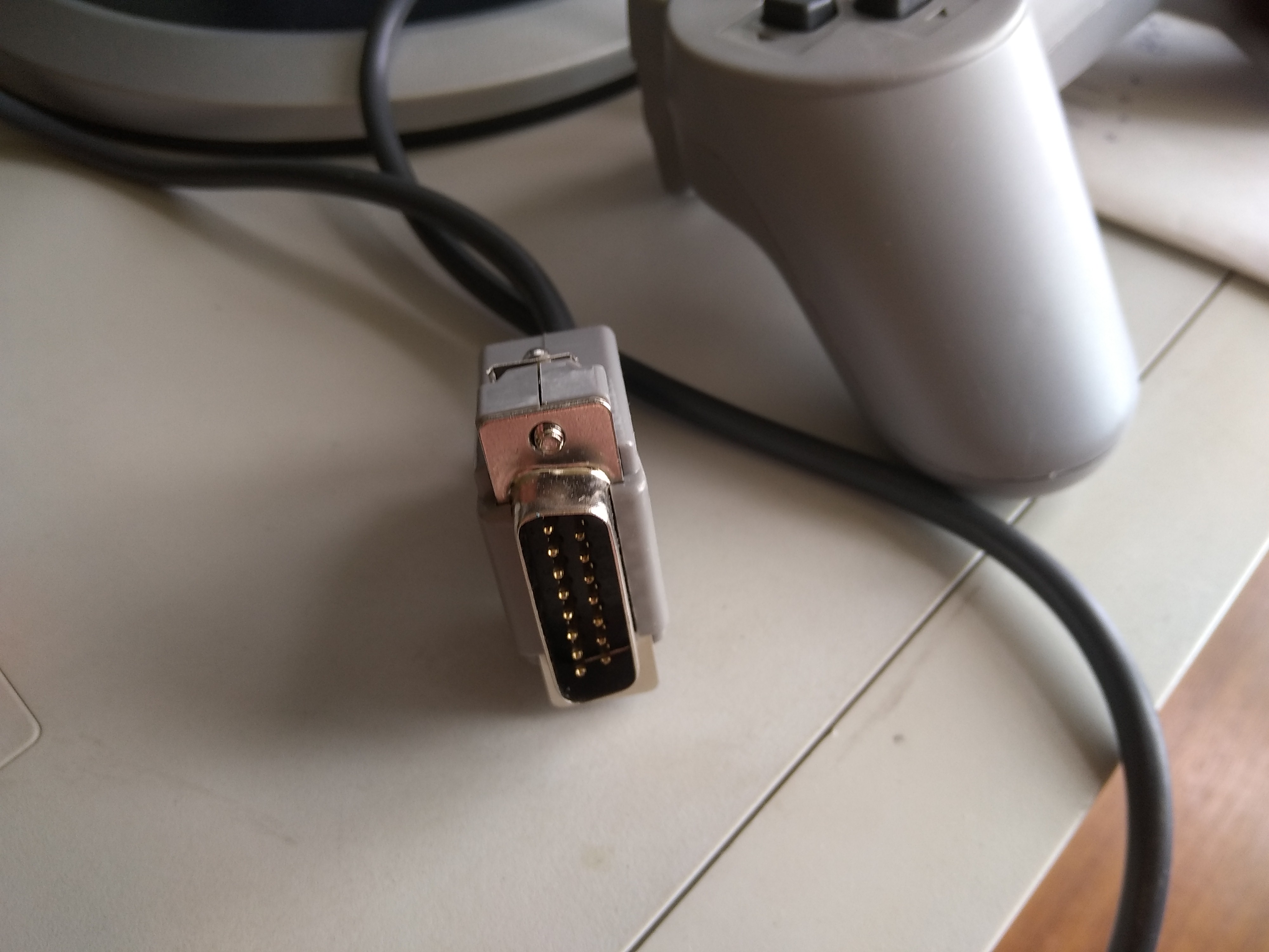

    Являясь счастливчиком, будучи одним из немногочисленных тестеров, считаю необходимым отметиться!
    Идею названия ZX-PAD полностью поддерживаю. Так и буду его называть.
    ZX-PAD Автор прислал мне в такой же комплектации, как и у IZZX. Но переходник я делать не стал,
    а сразу припаял раъем DB-15 (двухрядный), которым у меня давно уже был заменен родной клавиатурный
    разъем от Скорпионщиков, т.к. ввиду его экзотичности, пришлось от него отказаться.
    Девайс реально удобный, раскладка по клавишам почти устраивает.
    Из размышлений - перенести огонь на квадрат, а кнопки Select и Start сделать, как Enter и Space. Ну, и, как уже упоминалось - продублировать Вверх на треугольник, например.
    От души порубился в Migthty Final Fight, Каслванию, Марсмаре, Dizzy, Zynaps... Ощущения, как будто не играл раньше; совсем другие, как-то теперь удобно и цивилизованно что ли. Юзабилити на высоте!
    Касательно подключения. Кому-то может показаться, что подключение без бубнов, прямо к разъему клавиатуры не такое уж и большое преимущество. Так вот, исходя из опыта, скажу - это офигенно! Пятнадцать минут паяния разъема и можно играть, комп разбирать не надо, красота!
    Когда хочется поиграть на расслабоне с удобным манипулятором; лазить в комп, собирать левые контроллеры, что-то там в них прошивать, ну лениво, честное слово; да и без надобности при наличии ZX-PAD; с ним все быстро и просто.
    PS/2 Клавиатура у меня подключена через ZXMC2, поэтому разъем родной клавы у меня свободен, что оказалось очень кстати.
    Была проблема с ложными срабатываниями "вверх", когда вбок сильно зажимаешь. Не поленился, залез внутрь ZX-PAD. Пара слоев старой доброй изоленты, приклеенной в центре "крестовины", с проблемой справились. Далее был длительный тест в Zynaps, в результате прошел в игре очень далеко, как раньше никогда не заходил.
    В общем. Девайс отличный! Рекомендую!
    Ранее я экспериментировал с джойстиками от Денди, но что-то как-то не то это все.
    ZX-PAD же у меня прижился и теперь всегда подключен к моему Скорпиону.
    Большое спасибо Автору, вопрос с игровым манипулятором для меня теперь полностью решен!
    Пара фоток под спойлером:

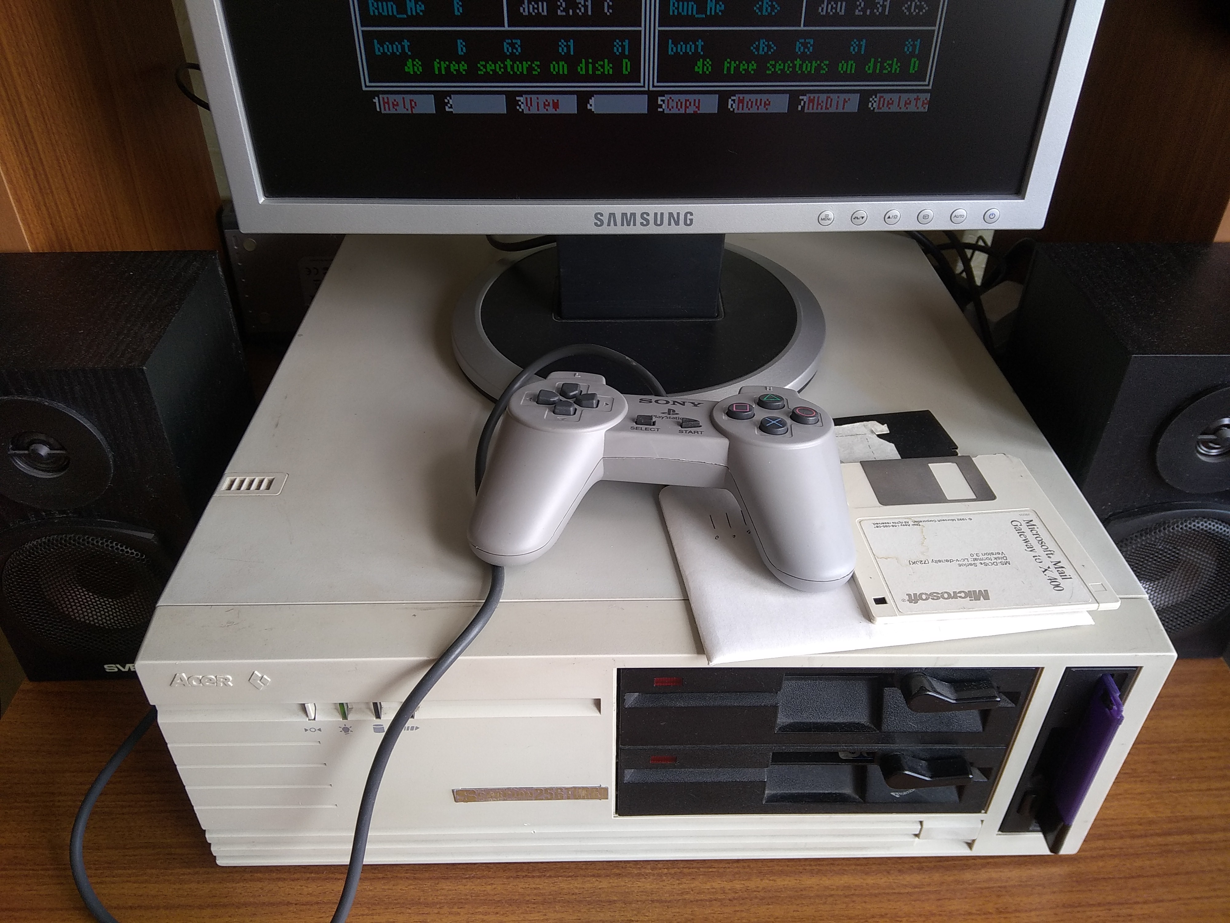

    на фото: DualShock, Acer, Norton Commander, хм...
    Никого же не коробят PC-клавиатуры, SD-карты и куча всего еще. Причем на микроконтроллерах в десятки (порой и сотни) раз мощнее Зайлога =-)
    Спектрум уже мало напоминает то, чем был изначально. Можно ворчать по этому поводу, но любая вещь/организм либо приспосабливается, либо умирает.
    Хотя насчет PC-клавиатур имею сугубо личное мнение, что это мазохизм. Ничего лучше расширенной от 128-го +2 (ака наша Дельта-С) нету.
    А на фотке все же обычный цифровой пад, без вибро и Дуалшока.
    Acer
    Внутри то Скорпион! Даже наклейка на морде соответствующая.
    Norton Commander
    То не нортон, то TR-DOS Navigator. Вот: https://zx-pk.ru/threads/2952-tr-dos...or-(trdn).html
