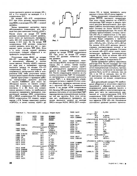

    Да..тестовую. Так я ведь не специалист в этом.....что бы в машинные коды перевести команды.
    Радио-86РК +375292940812
  9. #18
    14.01.2016
    г. Новополоцк, Беларусь
    451
    Подскажите я правильно записал?
    Последний раз редактировалось Savoj; 07.07.2022 в 10:23.

    А у 580ВГ75 шина данных только на прием в 86РК?

    Если хочется ещё и световое перо, или ожидание vrtc (чтение регистра статуса), то надо и чтение делать.
