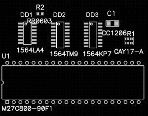

    Уважаемый ММ, хотел спросить:
    Возможно ли разработать модуль замены 2 шт 1801РР1 на 1 шт. ёмкую 16-разрядную ПЗУ типа М27С800 и ей подобные, как например сделано в СМК-512? По сути-то только мультиплексировать адрес и данные. Выполнить его шириной в один корпус для установки в реплики Союз-Неон ПК-11/16.
