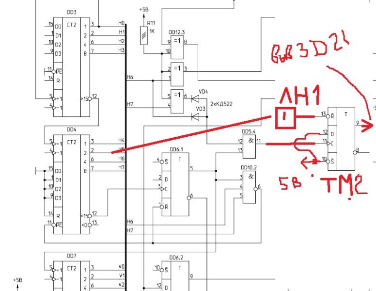

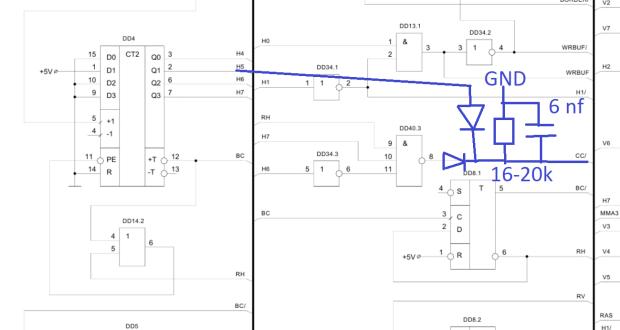

    Цитата Сообщение от SerOne Посмотреть сообщение
    Приветствую, форумчан! Похожий вопрос, решил вспомнить спектрумовскую молодость, по гербер файлу уважаемого Mick, собрал Ленинград 2. После месяца мучений в попытке его запустить - запустил(оказывается логика 74ls*** в некоторых случаях не работает, требуются советские микросхемы).Дальше снова проблемы. Смог вывести Ч\Б изображение на кинескопный телевизор, но ни один Ж.К. не определил видеосигнал.
    гм.. странные у вас проблемы :-(
    (хотя наверное уже решили)
    всего то нужно:
    1 - укоротить сси - обычно укорачиванием с подмешиванием H5 (как раз с 9 мкс укоротится до 4.5 примерно)
    для ленинграда-1 это буквально пара диодов и резистор, и может быть еще кондер (но не обязательно)
Название:	укорачивание сси для ленинграда-1.jpg
    для некоторых схем можно сделать на ТМ2 и инверторе (нужно смотреть как генерируется ССИ)..

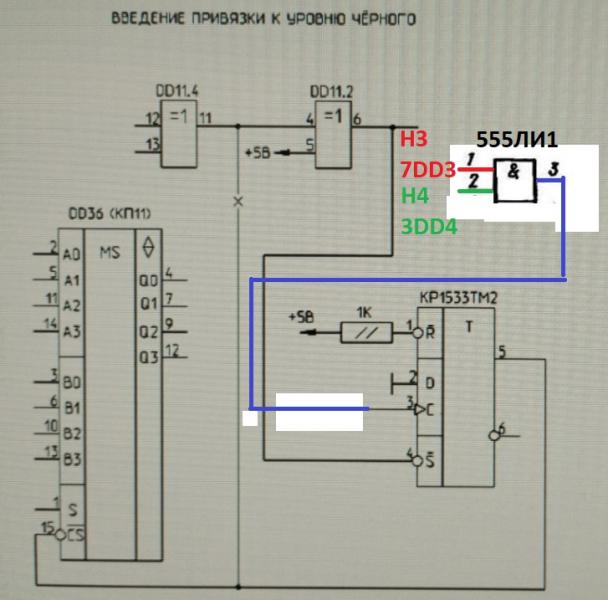

    2 - сформировать уровень черного в течении еще 5 мкс..
    и все телеки будут нормально показывать... здесь правда тонкость - лучше использовать смесь Н3 Н4 (обычно по интернету гуляет схема с H5 и она на современных телеках даст черную полосу левее бордера, на ЭЛТ телеках этого эффекта обычно нет)...
Название:	привязка уровня черного.jpg
    схема для ленинграда-1, но у второго по тому же принципу делать, только там выходной мультиплексор будет иметь наверное свой номер по схеме...
    и все будет хорошо... в том числе на новых телеках...
