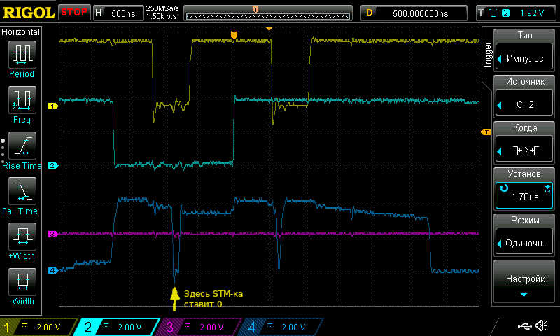

    Вот, добрался до оборудования, сделал замер (извиняюсь за JPG, движок форума на лету из PNG конвертит). Напоминаю, что надо смотреть на место, где /RD и /32К в нуле.
    1. Замер произведен на ножке STM, на которой выставляется 1. ШД Микроши отключена, то есть замер именно ножки микроконтроллера STM.
    Желтый - /RD
    Голубой - /32К
    Синий - ножка STM
    Видно, что есть некоторое запаздывание появления сигнала на ножке, ибо код не оптимизировал. Но оно укладывается в диапазон когда на /RD еще 0. Видна "полочка" когда STM единичку удерживает. И Микроша этот сигнал считывает правильно. Но вот почему он так спадает - непонятно. И как с этим бороться (и нужно ли) тоже не могу понять.
    2.А если добавить щуп на ШД Микроши (с STM ШД еще не соединена), и посмотреть что в этот момент происходит на стороне Микроши, то на фиолетовой линии видно, как Микроша в этот момент генерит единичку на D7 (потому что при 82H на D7 единица будет) и 0 на D6:
    Единичка на D7:
    Ноль на D6:
    3.Далее я соединяю ШД Микроши и STM-ку. И вот какие "общие" сигналы получаю:
    1 на STM - и 1 на Микроше:
    0 на STM - и 0 на Микроше:
    1 на STM - и 0 на Микроше - это устраивает, установка 1 на STM дает 1 на "общей" ШД:
    0 на STM - и 1 на Микроше - а вот это не устраивает, установка 0 на STM все равно оставляет 1 на "общей" ШД:
    Вот и нужно придумать, как сделать так чтобы 0 на STM давал 0 на "общей" ШД.
    А так же я все равно не понимаю, чем 0 от STM хуже чем 0 от шинного преобразователя, который мне советуют.
    вот здесь (обведено кружком) четко видно что STM вместо 0 выставляет на шину 1. почему так - вопрос к прошивке.
    так как бы правильнее. и даже в данном случае возможно поможет скрыть явный баг в прошивке (который возможно сидит где-нибудь в стандартных библиотеках). но добавит гемор по управлению 3 состоянием этого самого буфера (или потребует дополнительной логики для управления).
    с другой стороны - выходы у STM32 как бы не мощнее чем у АП6 будут...

    03.09.2020
    36
    Я перепроверил именно то место что ты обвел кружком. Именно оно, кстати, и не дает мне двинуться дальше.
    При разорванной ШД между STM и Микрошей:
    - замеряю на стороне STM - ножка для D7 выдает 0, вообще ровная линия на 0В постоянно.
    - замеряю на стороне Микроши на D7 - выдает 1 (старший бит от 82h).
    При соединенной ШД картина именно такая, что ты обвел кружком. Но это не потому что STM ставит 1 из-за какой-то баги. STM, как было проверено, все время ставит 0.
    А фишка в том, что тонкий провал на левой границе нарисованного тобой кружка - это как раз и есть момент, где STM ставит 0. Но он сразу же вытягивается до 1 потенциалом ШД Микроши.
    Вот более широкая картинка этого места:
    Получается, что STM-ка в режиме Push-Pull не может толком притянуть к земле линию с общей ШД. Вроде как в теории, если на ШД было выставлено слово стостояния 82h, то оно хранится там к интересуещему нас моменту просто за счет емкости шины. И когда STM-ка поставила на шине 0, емкость должна была разрядиться (наверное). И до следующего машинного цикла на шине должен был остаться 0. Но происходит другое - сигнал почему-то снова вытягивается до 1.
    Вот я и не могу понять причину такого явления.

    [QUOTE=xintrea;1153161]
    а выглядит оно так что именно STM ставит 1 - там дальше ровная полка с уровнем 3.3В.
    может и спокойно притягивает, и даже держит какое-то время. там где стрелка. а вот потом что-то идет не так...
    предлагаю провести пару экспериментов.
    1 - повторить замер с оторванной ШД, но притянуть D7 STM через 1кОм к 3.3В
    2 - со стороны Микроши притянуть D7 к земле через 2кОм и к +5В через 3кОм, все соединить и повторить замер. там будет хорошо видно кто, когда и куда тянет шину.
    а причин там может быть куча - начиная от "звона" на проводах, из-за чего STM думает что /RD уже закончился хотя это не так, или например выставление уровня на ножке через логическую операцию непосредственно над портом, или в прерывании что-то лишнее срабатывает... я не спец по STM, просто общие моменты...
