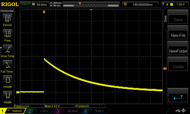

    Сейчас доступа к оборудованию нет, но в процессе ковыряния еще обнаружилась такая вещь: если отключить ШД Микроши от STM, и повесить щуп осциллографа на ножки STM, которые отвечают за ШД, то выставленная STM-кой единица выглядит как прямой фронт с последующим экспоненциальным спадом. Примерно так, как на приложенном рисунке. Вот только длительность спада до 0.5В не помню.
    А когда ШД Микроши подключена, то эта единица тоже плавно убывает, но только до следующего изменения к 0 или 1, вызванного Микрошей.
    значит надо разбираться с прошивкой STM. спад сигнала должен начинаться по окончании /RD (или /32к), а по картинке получается что ножка STM переводится в нужное состояние и затем сразу переводится на ввод. а длительность спада определяется емкостью проводов (щуп осциллографа и прочее).

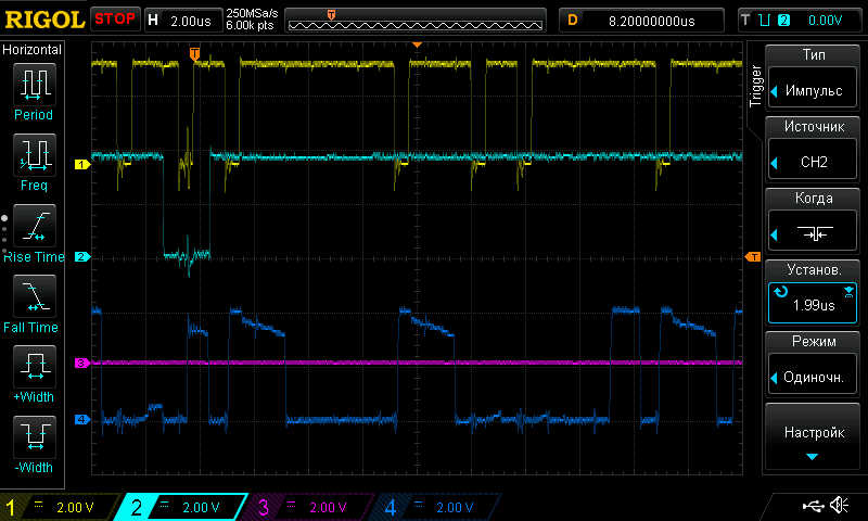

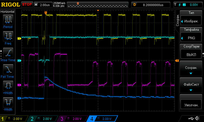

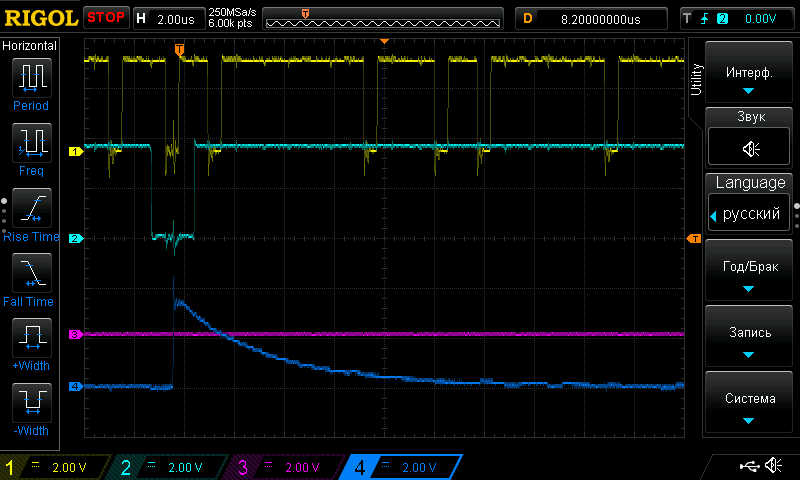

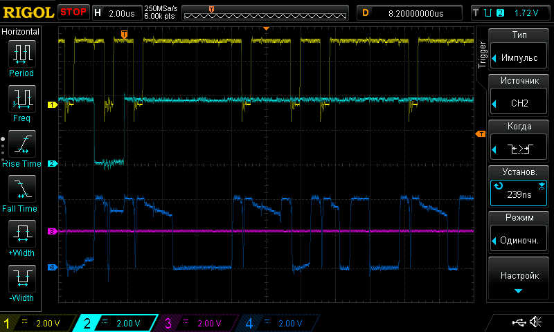

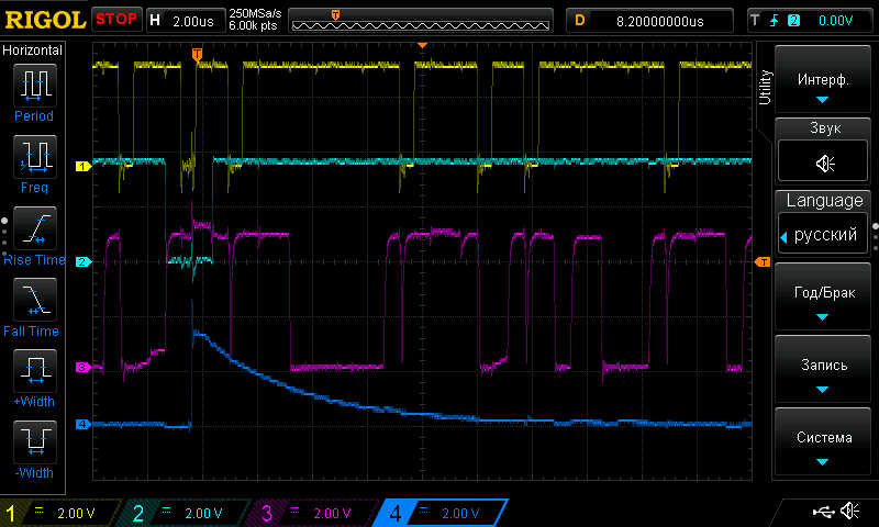

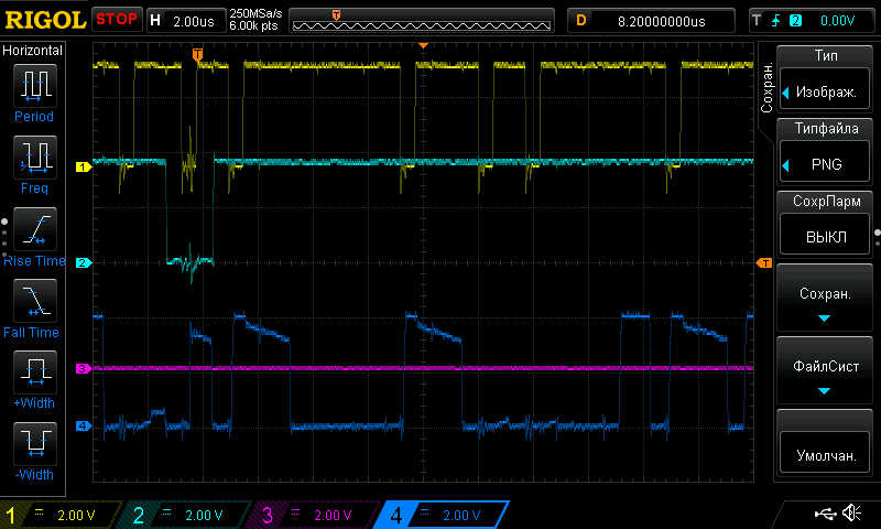

    Вот, добрался до оборудования, сделал замер (извиняюсь за JPG, движок форума на лету из PNG конвертит). Напоминаю, что надо смотреть на место, где /RD и /32К в нуле.
    1. Замер произведен на ножке STM, на которой выставляется 1. ШД Микроши отключена, то есть замер именно ножки микроконтроллера STM.
    Желтый - /RD
    Голубой - /32К
    Синий - ножка STM
    Видно, что есть некоторое запаздывание появления сигнала на ножке, ибо код не оптимизировал. Но оно укладывается в диапазон когда на /RD еще 0. Видна "полочка" когда STM единичку удерживает. И Микроша этот сигнал считывает правильно. Но вот почему он так спадает - непонятно. И как с этим бороться (и нужно ли) тоже не могу понять.
    2.А если добавить щуп на ШД Микроши (с STM ШД еще не соединена), и посмотреть что в этот момент происходит на стороне Микроши, то на фиолетовой линии видно, как Микроша в этот момент генерит единичку на D7 (потому что при 82H на D7 единица будет) и 0 на D6:
    Единичка на D7:
    Ноль на D6:
    3.Далее я соединяю ШД Микроши и STM-ку. И вот какие "общие" сигналы получаю:
    1 на STM - и 1 на Микроше:
    0 на STM - и 0 на Микроше:
    1 на STM - и 0 на Микроше - это устраивает, установка 1 на STM дает 1 на "общей" ШД:
    0 на STM - и 1 на Микроше - а вот это не устраивает, установка 0 на STM все равно оставляет 1 на "общей" ШД:
    Вот и нужно придумать, как сделать так чтобы 0 на STM давал 0 на "общей" ШД.
    А так же я все равно не понимаю, чем 0 от STM хуже чем 0 от шинного преобразователя, который мне советуют.

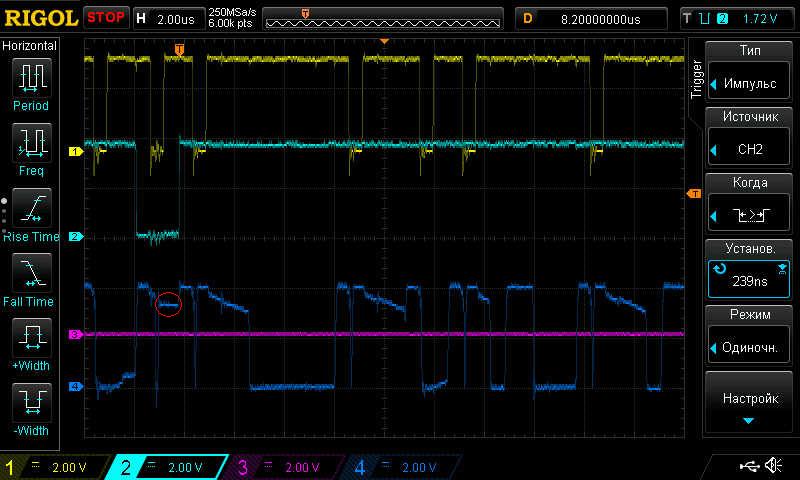

    вот здесь (обведено кружком) четко видно что STM вместо 0 выставляет на шину 1. почему так - вопрос к прошивке.
    так как бы правильнее. и даже в данном случае возможно поможет скрыть явный баг в прошивке (который возможно сидит где-нибудь в стандартных библиотеках). но добавит гемор по управлению 3 состоянием этого самого буфера (или потребует дополнительной логики для управления).
    с другой стороны - выходы у STM32 как бы не мощнее чем у АП6 будут...
