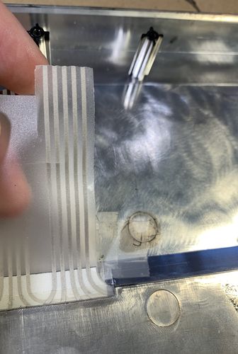

    По умолчанию Починить кабель клавиатуры?
    Возникла необходимость починить кабель, обычно соединяющий в ретрокомпах клавиатуру с материнской платой. Это такая плоская прозрачная плёнка с нанесёнными на неё металлическими дорожками (см.фото). Вроде, это называется FFC, flexible flat cable или flexible film cable. Некоторые дорожки в местах перегибов перестали контачить. Можно ли такое вообще починить? Или надо заказывать новую клавиатуру вместе с этим кабелем?
    Я попытался те места, в которых есть обрывы, пропаять, но потерпел полное фиаско -- паяльник просто испаряет металлизированные дорожки, а затем прожигает саму плёнку. Температуру жала ставил на минимум (220°C в моём случае).

    Цитата Сообщение от Escaper Посмотреть сообщение
    Возникла необходимость починить кабель, ...
    Если ну оооочень хочется именно починить, а не заменить, то я такое проклеивал токопроводящим клеем.
    По капле клея на целых участках с разных сторон обрыва, и тонкий проводок концами в капли.
    Можно ещё поставить на шлейф один или пару зажимов, и под зажимы к оборванным дорожкам прижать жилу провода, для восстановления дорожки.
    Последний раз редактировалось KTSerg; 11.05.2022 в 07:28.
    Эти 2 пользователя(ей) поблагодарили KTSerg за это полезное сообщение:
    Escaper(11.05.2022), MM(11.05.2022)

    Просто не всегда же можно найти замену. В моём случае (сломалась клавиатура Sinclair ZX81) замена, правда, продаётся. Но в связи со сложной общественной-политической обстановкой в мире, заказать её в Россию -- нетривиально. Вот и ищу альтернативные способы побороть проблему. Спасибо за советы!
