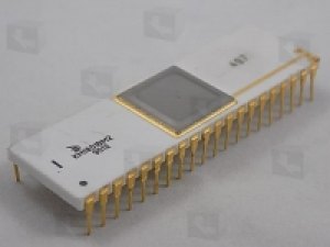

    Цитата Сообщение от ra3qdp Посмотреть сообщение
    Как по маркировке и внешнему виду выбрать самые хорошие, стабильные, надежные 1801ВМ2 в керамике ? (по буквам, точкам, годам выпуска)
    КМ1801ВМ2А :
    http://www.kontest.ru/catalog/item/208716 ( просто для ознакомления )
    Года - 1988...1990 ( до 14 мгц ), остальные года - неизвестно. Но на 10 мгц все года пойдут.
    Желательно Ангстрем.
    Дополнительные точки в районе маркировки :
    1 точка - Б, 8 мгц, сойдет для УКНЦ, КЦГД, МС1201.02 без разгона.
    2 точки - В, 6 мгц, сойдет для ПП УКНЦ

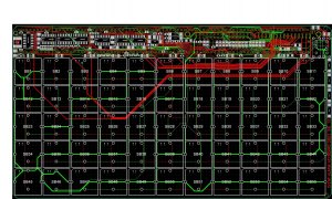

    Покритикуйте вариант клавы для Звонок-2 :
    Последний раз редактировалось MM; 15.06.2022 в 21:20.

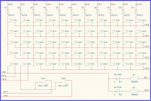

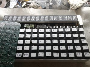

    Пожалуйста, сообщите, кому интересна плата клавы и индикации к Звонок-2 ?
    Приблизительный внешний вид - но кнопок будет больше и без частометра и без вольтметра, и всего с 2 шт. тумблерами ПД9-2 :
    Примерная цена чистой ДПП 219 х 119 - 1000 руб.
  7. #16

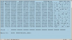

    Индикатор. Назначение бит :
    Приблизительный графитаж :
    Поддержаны только заглавные латинские символы.
    Графитаж символов
    011000 41 ! = 1000 10000
    001040 42 " = 40 1000
    011316 43 # = 2 4 10 100 200 1000 10000
    011055 44 $ = 1 4 10 40 1000 10000
    006044 45 % = 4 40 2000 4000
    021535 46 & = 1 4 10 20 100 400 1000 20000
    002000 47 ^ = 2000
    022000 50 ( = 2000 20000
    004400 51 ) = 400 4000
    037700 52 * = 100 200 400 1000 2000 4000 10000 20000
    011300 53 + = 100 200 1000 10000
    004000 54 , = 4000
    000300 55 - = 100 200
    040000 56 . = 40000
    006000 57 / = 2000 4000
    006077 60 0 = 1 2 4 10 20 40 2000 4000
    000006 61 1 = 2 4
    000333 62 2 = 1 2 10 20 100 200
    000317 63 3 = 1 2 4 10 100 200
    000346 64 4 = 2 4 40 100 200
    000355 65 5 = 1 4 10 40 100 200
    000375 66 6 = 1 4 10 20 40 100 200
    000007 67 7 = 1 2 4
    000377 70 8 = 1 2 4 10 20 40 100 200
    000357 71 9 = 1 2 4 10 40 100 200
    041000 72 : = 1000 40000
    004040 73 ; = 40 4000
    022000 74 < = 2000 20000
    000310 75 = = 10 100 200
    004400 76 > = 400 4000
    010203 77 ? = 1 2 200 10000
    010137 100 @ = 1 2 4 10 20 100 10000
    000367 101 A = 1 2 4 20 40 100 200
    011217 102 B = 1 2 4 10 200 1000 10000
    000071 103 C = 1 10 20 40
    011017 104 D = 1 2 4 10 1000 10000
    000171 105 E = 1 10 20 40 100
    000161 106 F = 1 20 40 100
    000635 107 G = 1 4 10 20 40 200
    000366 110 H = 2 4 20 40 100 200
    011011 111 I = 1 10 1000 10000
    000036 112 J = 2 4 10 20
    022160 113 K = 20 40 100 2000 20000
    000070 114 L = 10 20 40
    002466 115 M = 2 4 20 40 400 2000
    020466 116 N = 2 4 20 40 400 20000
    000077 117 O = 1 2 4 10 20 40
    000363 120 P = 1 2 20 40 100 200
    020077 121 Q = 1 2 4 10 20 40 20000
    020363 122 R = 1 2 20 40 100 200 20000
    000615 123 S = 1 4 10 200 400
    011001 124 T = 1 1000 10000
    000076 125 U = 2 4 10 20 40
    006060 126 V = 20 40 2000 4000
    024066 127 W = 2 4 20 40 4000 20000
    026400 130 X = 400 2000 4000 20000
    012400 131 Y = 400 2000 10000
    006011 132 Z = 1 10 2000 4000
    000071 133 [ = 1 10 20 40
    020400 134 \ = 400 20000
    000017 135 ] = 1 2 4 10
    000304 136 "ч" = 4 100 200
    000010 137 _ = 10

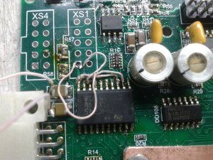

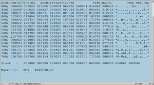

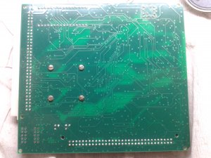

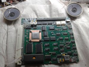

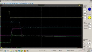

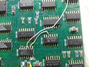

    Замонтировал 4СПП :
    Заставка 1/2 секунды :
    Изменения в 055 ППЗУ :
    Использовался режим "Пуск с 173000 адреса".
    При семплрейте 22 кгц моно, длина фрагмента порядка 47 сек.
    В файле дампа 1 метр - с отметки 48 до 56 Кбайт имеется 8 Кбайт прошивка, аналог 055 ПЗУ.
    https://cloud.mail.ru/public/QsBh/emMXEAeJH
    Использована музыкальная тема из Тхе бест оф итало диско-7 1986 г.

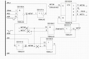

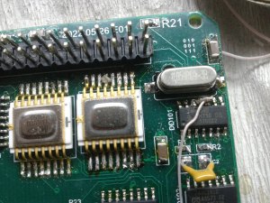

    Патч схемы - удаление участка выработки частоты 153.6 Кгц ( для 1002ХЛ1 ), и использование элементов ЛА3 и ЛН1 для устранения бага начала переключения буферов при выборке ППЗУ - без патча буфера не сразу переключались на выдачу с участка логики в ЦП, и не читался старший байт ППЗУ ( точнее, блокировался непереключенными буферами АП9 ).
    Платы клавы и индикатора - в пути, примерно через недельку приедут.
    Желающие приобрести чистые платы Звонок-2 - пишите , открою тему на Барахолке, в наличии 3 шт.
    Можно частично закомплектовать ЭБ за отдельную доплату.
    Осциллограмма расширителя байта ППЗУ , 1 клеточка - 100 нс ( конденсатор задержки КМ6Б 120 пф )
    1 луч - сигнал ROM
    2 луч - сигнал ADR ( А0 ППЗУ )
    3 луч - АД00 положительный ( выход ППЗУ )
    4 луч - АД08 положительный( выход ИР37 )
    Т.е. по факту время выборки 100 нс ППЗУ - порядка 40 нс.
    Патч схемы :
    В разрез цепи NET98 включен составной элемент 2И-НЕ + НЕ, обеспечивающий реверс усилителей шины АП9 при наличии выборки ППЗУ ( сигнал ROM=0в. ).
    Последний раз редактировалось MM; 26.06.2022 в 04:01.
