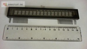

    Нет, ввиду личной неприязни к ЖК. VFD - да, рассматривал.
    На плате индикации и клавиатуры есть местечко для макетирования на тему VFD :
    ИЛВ3-16/14Л-Р
    Но заказчик не одобрил VFD по причине его прожорливости - 450+ ма +5в. и время старта 0.5 сек. против ~250 ма LED индикатор при мгновенном старте .
    Для применения VFD для макетика понадобятся 3 шт. ЭКФ1564ЛП9 ( 74HC07D ) и ЭКФ1564ЛН3 ( 74HC06D ), и устройство получения +11 в. 200 ма и +30 в. 10 ма на 34063 с траником.

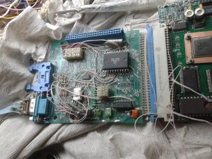

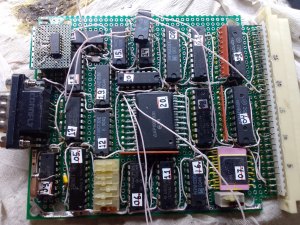

    Подсоединил блок RS-232 на основе КР1801ВП1-065 :
    Ну и конечно решил узнать макс. частоту :
    Она оказалась невелика - всего 6.1 мгц при загрузке, уже при 6.5 мгц небыло пуска, при ЦП 1989 г.

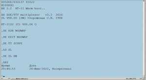

    Провел измерения макс. частоты пуска RT-11 :
    Столь низкий показатель - ИМХО - за счет применения экономичных подтяжек шины 4.7 ком, т.к. конструктив предполагает батарейное питание.

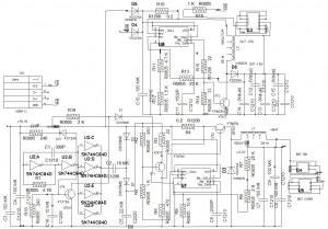

    Проектируется блочок аккумуляторного БП на 4СПП 86.5 х 25 миллиметров :
    Применены :
    VT1 - КТ639Г
    VT2, VT3 - КТ863А
    VT4 - КТ315А
    34063 в СМД корпусе - 2 шт.
    Диоды :
    Д1, Д2, Д7 - Д310А германий 0.5 а.
    Д3...Д6 - 1N5820 шоттки 3а. 20в.
    Ток заряда - 1 а.
    Напряжение начала заряда ( входное ) - 4.5 в.
    Разъем входной - USB-B ( как в принтере ).

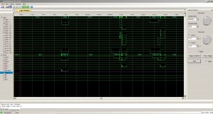

    Страт Звонок-2 для проигрывания музыкального фрагмента :
    Семплрейт - 3.3 нс.
    Начало от перепада сигнала ACLO с 0в до +5в.
    Далее чтение РНП = 140006 ( для МС1201.02 - старт с 173000 )
    Далее чтение ППЗУ с адреса 140000 ( 147620 ) и затем 140002 ( 740 )

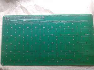

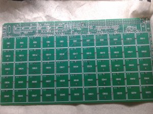

    Пришли платы индикации и клавиатуры ( для кнопок ПКН-109 )
    На тестировании индикаторов :

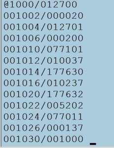

    Программа теста :
    Назначение тумблеров клавы :
    - левый - префикс кнопок разряд 200
    - правый - Пульт ЦП
    Колпачки для кнопок ПКН-109 предлагается использовать от клавы дисплея 15-ИЭ-00-013
    Индикаторы :
    https://aliexpress.ru/item/325845095...68071cf98AeYfe

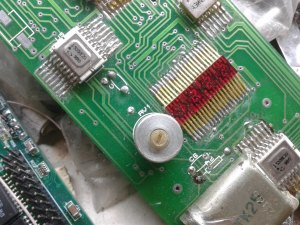

    Вариант с VFD индикатором
    Индикатор сам по себе потребляет порядка 0.6 а. - учитывая DC-DC преобразователи для накала ( +7в. ) и +35 в. анодного.

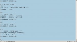

    Был сделан и блок на 1002ХЛ1 примерно по параметрам как у ВП1-065 на скорости 9600, но вылезла проблема векторных прерываний - 588ВН1 не предназначена для полной замены прерываний в ВП1-035/065 - тест терминала из МС1201.02 доходит только до цифры"3".
