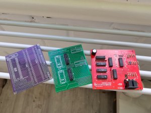

    Решил заказать нормальные переходники для замены ОЗУ, для замены ру7 (потому как тот что я устанавливал год назад имеет не очень надежное подключение, проводки начали отрываться, все не надежно) на 2 микросхемы ОЗУ с сим модуля, для своей платки АТМ турбо 7.10. (возможно подойдет и к более ранней версии АТМ турбо, все зависит от расположения отверстий на плате АТМ)
    Плата вставляться в панельки или припаиваться на мертво через штыри (кто как захочет так и присоединит к плате). Установка простая, убирается с платы все ОЗУ, и выпаивается 2 буфера ИР23, на место буферов впаиваются панельки. На переходник запаивается 2 буфера выпаянных с платы АТМ турбо, а с обратной стороны платы штырьки для установки в панельки на место микросхем РУ7, РУ6, РУ13, РУ12, D43 и D44 (отверстия переходника дублируют 1 в 1 отверстия на плате АТМ что - бы без проблем можно было установить плату). на плату подается всего один проводок, который обычно припаивается к бутерброду, на верхнему ряду ОЗУ.

    Kulich, да хорошие платки. Красная, я так понял - это доработка до 4096 цветов?
    А вот фиолетовая - не распознал.
    Я, кстати, судя по описанию, где-то натыкался на неё, но не помню - где, т.к. читал такое описание. По плате напишу в личку.

    Да, красная это 4096 палитра, но она немного прототипная. А фиолетовая э о ZXBUS, чтобы втыкать карты в АТМ.
