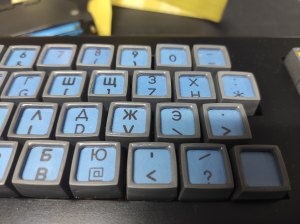

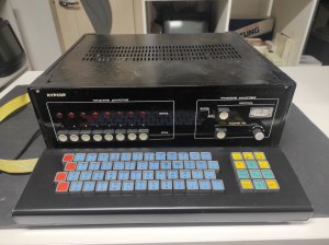

    А музей обзавелся черным Курсором 88 года
    Клавиатура другого исполнения, механическая - она также указана в руководстве
