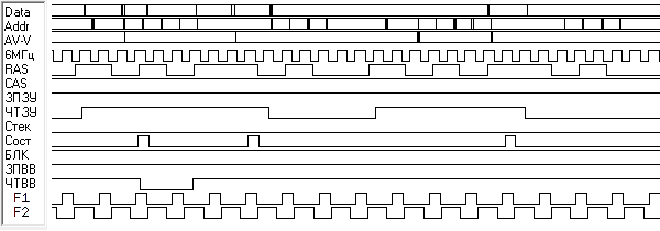

    Смотрю 06c_36.png с логического анализатора (не KTSerg ли снимал эти логи?) и вижу вполне вменяемые F1 и F2. F1 - четверть такта, потом F2 - две четверти такта, потом четверть такта пусто. Картина на осциллографе наверняка немного отличается, но не настолько же.
    Что-бы увидеть оба сигнала на осциллографе, нужен двухлучевой.
    Реальный "Логический анализатор" имеет ограничение по частоте семплирования, значит точные времянки не посмотреть, особенно на высоких частотах.
    Хотел точно симулировать схему, и посмотреть реальное положение F1 и F2.
    Похоже придётся пропустить инверсные F1 и F2 через 2ИНЕ, и смотреть на простом осциллографе.

    Заменил в "сканере ВУ" сигналы "сброс" и "ввод" на F1 и F2, которые взяты на входах микросхемы D81 схемы Вектора-06Ц (инвертировал при сканировании для наглядности).
    Семплирование 100МГц для таких сигналов маловато, но будет от чего отталкиваться.
    Результат разительно отличается от симуляции Протеуса.
    Длительность F1 ~100нс, F2 ~170-180нс.
    Простой делитель напряжения на резисторах не годится для получения F1 c амплитудой 5В.
    Проверил c сопротивлениями 10К и 15К. Меньше не рискнул, т.к. при формировании F1 используется резистор 1.5К-1.6К. Если уменьшать сопротивления в делителе, то нужно будет учитывать ещё и взаимное влияние.
    Во вложении кусок скрина со сканера.
    Верхний F1 - на входе D81.
    Нижний F1 - с делителя на резисторах, из реального F1. Правда проц не вынимал, возможно вход процессора мог добавить искажений.
    Нужно ещё попробовать преобразователь на MOSFETе, успокоиться и сделать доработку самого Вектора, запитав F1 от 5В, а не от 12В.
