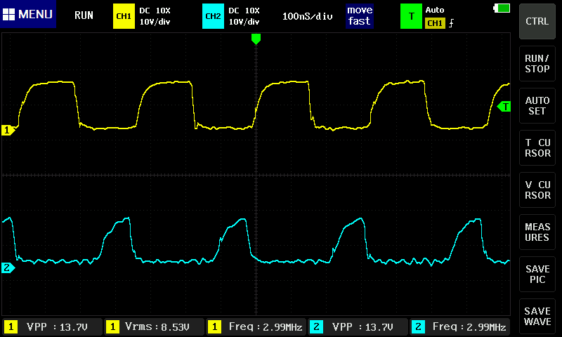

В общем, да, подрегулировал щупы и с делителем 1:10 картинка на резисторах (сигналы уровня 12В) стала более красивой, особенно F2:
Канал 1 -- R9, сигнал F2
Канал 2 -- R10, сигнал F1

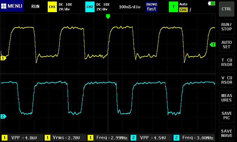

А входе микросхемы D81 (сигналы уровня 5В) отличий практически нет:
Канал 1 -- вывод 1 D81, инверсный F2
Канал 2 -- вывод 3 D81, инверсный F1
