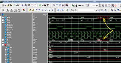

    На Альтеровской девборде с модифицированным vm80a, запустил тест скорости вывода спрайтов.
    Алгоритм с моими командами копирования показал 27F8h = 10232 спрайта за 10 секунд, 20 спрайтов за одно прерывание.
    https://disk.yandex.ru/i/K-VdzcM1NgSVmA
    Подозреваю, что вставить в ПЛИС-процессор математику, ещё проще.
    Нужно только разобраться как организовать чтение кода команды состоящего из двух байт (как у Z80), а не из одного как обычно.

    Прикинул, если упаковать в одну команду вывод одного спрайта на экран, то даже для вывода одного спрайта 8х8х4, потребуется порядка 260 тактов...
    А если верить даташиту i8080, то проверка запроса прерывания происходит в последнем цикле каждой команды.
    Значит, скорее всего при выполнении такой "модифицированной" команды (вывода спрайта одной командой), запрос на прерывание скорее всего будет потерян. Что не есть зер гуд...
    Так там и нет команд вывода спрайтов. А при реализации в плис никто не может помешать проверять запрос прерывания например после каждой записи байта в память.
    Насчет потери прерываний. Насколько я понимаю схему вектора, там ничего не потеряется, даже если будет команда на 20000 тактов. Другое дело, что к тому времени пройдет интервал пригодный для всяких темных делишек типа опроса клавиатуры и программирования палитры, скорее вот это ограничивающий фактор.

    ... при реализации в плис никто не может помешать проверять запрос прерывания например после каждой записи байта в память.
    Я об этом думал. Но не уверен, что после возврата из прерывания удастся вернуть состояние всех потрошков в тот вид, который был у них в момент прерывания процесса. Для модификации команд ведь приходится, что-то "корявить". В Векторе вроде нет специальной команды, которая завершает прерывание. А если в программе используется для этих целей не просто "ret", а "pchl" к примеру... тогда понять, что нужно вернуться к продолжению прерванной операции, будет ещё сложнее, если вообще возможно.
    Это не техническая сложность, не принципиальная проблема, это вопрос аккуратной разработки. Адрес откуда читаем (или два адреса, если графика и маска отдельно), адрес куда пишем, счетчик. Приход прерывания во время такой долгой команды должен приводить к помещению в стек ее (этой команды) адреса, состояние регистров - как обычно, если обработчик прерывания корректный, то он сохраняет то, что сам меняет. И возврат приведет к корректному продолжению.
