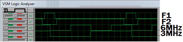

    Пока собираю переходник DIP40-Девборда Альтеры, стало интересно, на сколько в Векторе, формирование F1 и F2 соответствует даташиту на 8080.
    Не знаю, на сколько можно верить Протеусу, в плане симуляции работы схемы...
    Собрал в Претеусе узел формирования F1 и F2... чёт даже близко не по даташиту... F1 в два раза короче минимума, про интервалы между фронтами F1 и F2 вообще молчу.
    Во вложении скрин Лог.Анализатора Протеуса. 25нс на деление. 3 и 6МГц с выходов счётчика, из которых и формируются F1 и F2.

    Смотрю 06c_36.png с логического анализатора (не KTSerg ли снимал эти логи?) и вижу вполне вменяемые F1 и F2. F1 - четверть такта, потом F2 - две четверти такта, потом четверть такта пусто. Картина на осциллографе наверняка немного отличается, но не настолько же.

    Что-бы увидеть оба сигнала на осциллографе, нужен двухлучевой.
    Реальный "Логический анализатор" имеет ограничение по частоте семплирования, значит точные времянки не посмотреть, особенно на высоких частотах.
    Хотел точно симулировать схему, и посмотреть реальное положение F1 и F2.
    Похоже придётся пропустить инверсные F1 и F2 через 2ИНЕ, и смотреть на простом осциллографе.

    Можно разделить задачу на две
    1. Временные параметры F1 и F2. Смотрим по отдельности и снимаем вопросы типа
    (очень сомневаюсь, что так будет)
    2. Положение F1 относительно F2. Раз речь о логическом элементе, значит F1 и F2 уже преобразованы к 5В?
    Насчет И-НЕ признаюсь не очень понял. Если нужно посмотреть "пустые" места между импульсами, то лучше подойдет ИЛИ-НЕ.

    К сожалению, осциллограф оказался слишком слабым...
    Даже на частоте 3МГц сильные завалы фронтов.
    Реальные десятки "нс" мне не посмотреть.
    Нет, не преобразованы, просто взять со входов ЛН3. Потому и писал "инверсные F1 и F2".
    Если судить логически, то в Векторе действительно тайминги будут меньше минимума по даташиту... Так как по даташиту частота F1 и F2 вроде 2.7МГц (если считать тайминги), а на проце Вектора они 3МГц, значит значения будут меньше указанных.
    Пардон, был невнимателен, тогда понятно почему И-НЕ.
    С этим вряд ли кто-то будет спорить, в СССР не выпускались ВМ80 с официальными частотами >2.5 МГц, но на практике работали на более высоких частотах. Десятки тысяч векторов тому в подтверждение, а у Micka в экспериментах даже худшие экземпляры заводились на 3.4 МГц. Но я бы не зацикливался на даташитах ВМ80/8080, если речь о новодельном проце и принял в качестве рабочего приближения, что F1 - четверть такта, F2 - следующие две четверти такта, потом четверть пустая. Для плисовых процов на частоте 3 МГц это должно быть совершенно не критично.
