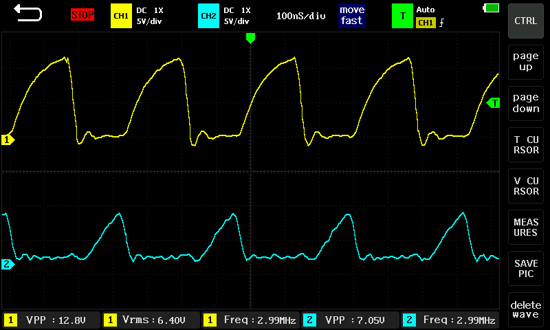

    Обещанные осцилограммы тактовых частот Вектора, для начала F1 и F2 на процессоре (снимал на резисторах R9 и R10, они удобнее для подключения):
    Канал 1 -- R9, сигнал F2
    Канал 2 -- R10, сигнал F1

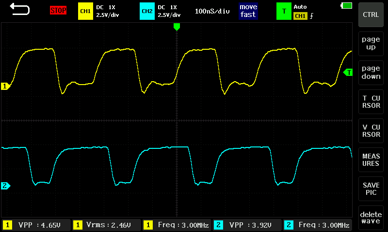

    А это на входах 1 и 3 микросхемы D81, до преобразования уровней в 12В:
    Канал 1 -- вывод 1 D81, инверсный F2
    Канал 2 -- вывод 3 D81, инверсный F1
    Снимал всё это на осцилограф FNIRSI-1013D, не профессиональный ригол, но всё же 1GSa/s на два канала и с полосой 100МГц...
    Последний раз редактировалось Improver; 19.06.2022 в 09:47. Причина: дополнил легенду к осцилограммам

    Удивляет амплитуда канала 2 (F1, если я правильно понял).
    Да, это F1 (дополнил сообщение). Меня тоже удивило, но так оно и есть.

    А пробы с каким делителем были? Земля где подключалась?
    Больше игр нет
  9. #59
    1:1
    В обязательном порядке, на обоих щупах.
    Возможно, первый щуп надо было немного подрегулировать -- там всплески в нижней границе графика больше, чем на втором, но это не так критично для определения границ фронтов, думаю.
    Видимо нагрузка у процессора по F1 и F2 разная.
    У простого Вектора в схеме аж два инвертора объединены по входам/выходам, чтобы F2 прокачать.
    Да и сопротивления подтяжки у F1 и F2 отличаются в 2-3 раза у 02-го и почти в 5 раз у простого Вектора.
