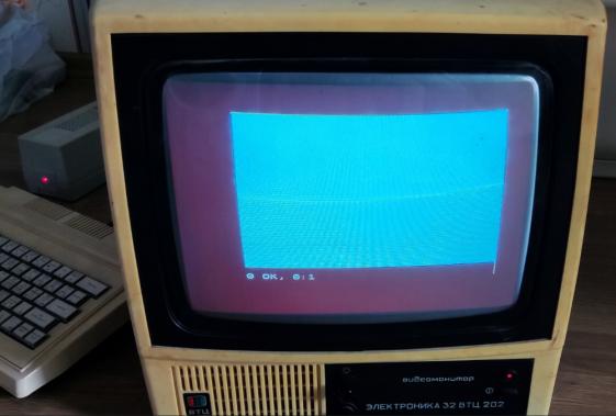

    полосы - R1 в МКР
    ага, покрутил его:
    в одном крайнем положении полосы на пол экрана и яркость отличная
    в другом крайнем положении сверху две-три слабозаметные плосы и яркость заметно тускнеет
    думаю что всеже что то не так со схемой

    Но все вышеописанные проблемы меркнут перед цветопередачей.
    Побаловался с командой BORDER и получил следующее
    вмето синего - зеленый
    вместо красного - светло серый, почти белый
    вместо зеленого - синий
    вместо белого - черный
    крутилки на задней части монитора крутил, там вообще какойто бред получается
    и вот закралась мне в голову мысль, а не выдает ли моя дельта какой нибуть хитрый инвертированный видео сигнал ?
    или провод я не так спаял, хотя ...

    Именно инвертированный сигнал и выдаёт. На плате есть перемычка, ее нужно перепаять.

    Да, кинул "соплю" между резисторами и инверсия ушла.
    Получается что кабель был спаян корректно.
    Даже надоедливые полосы вверху экрана сегодня кудато пропали, моник работает хорошо, после прогрева ушли потрескивания и остался лишь едва заметный фоновый писк.
    Поначалу подумал что нет красного, по выкрутив на максимум задние крутилки на мониторе, я понял что красный таки есть, только он очень темный, больше похож на коричневый.
    Это дефект кинескопа или дефект по электронике? Рекап поможет ?
    Хотя на самой дельте тоже есть крутилки RGB, может стоит там покрутить...
    Менять электролиты..
    Сверить напряжения на цоколе: Примерные, рабочие показатели. Ну и на плате видео каналов подстроечными поиграться. Так же, по практике, красный любит "уходить" по причине выхода из строя выходного 3102 транзистора на самой Дельте..Там же и подстроечные на ней.
    Там где дожно быть 97.7 у меня 260
    Остальные напряжения в основном ниже чем на картинке.
    Ок, буду делать полный рекап.

    Заменил кондеры, красный не появился.
    Практически ничего не поменялось, разве что чуть меньше звуков стал издавать монитор.
    HardWareMan
    Так ты подай заведомо белый экран (обычно по сбросу у этих ваших Спецтрумов) и потом смотри осциллографом прохождение сигнала по всем трём каналам R, G и B. По отличию сразу станет ясно. Ну или лучше чёрный бордюр на белом папере. Тогда эпюры будут более различимы.
