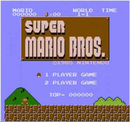

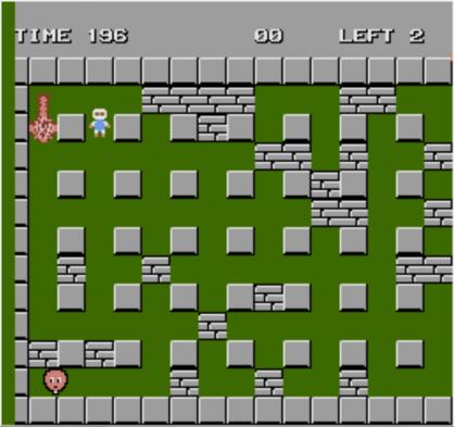

    По умолчанию Big Release - PPU
    Завершили совместно с @org исследование NES PPU
    Данный релиз является большой вехой в развитии проекта.
    Этим релизом мы завершаем все многолетние исследования PPU 2C02.
    Результаты исследований:
    - Полная транзисторная схема PPU и его топология (https://drive.google.com/drive/folde...AO?usp=sharing)
    - Схема PPU для Logisim (https://github.com/emu-russia/breaks...PU/PPU_logisim)
    - Вики по PPU (https://github.com/emu-russia/breaks...ingNESWiki/PPU)
    - Книга по PPU (https://github.com/emu-russia/breaks...k-revB-russian)
    - Симулятор PPU на C++ (https://github.com/emu-russia/breakn...eaksPPU/PPUSim)
    Всё проверено и работает.

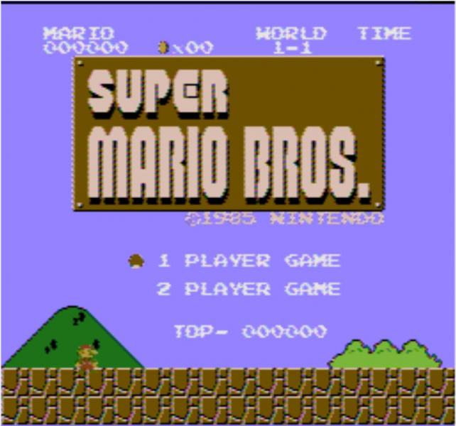

    Визуализация дампа композитного NTSC видеосигнала, который получен при симуляции PPU в Logisim. Один кадр "майнится" примерно 60 - 40 минут!
    Визуализация получена при помощи программы PPU Player 1.8 by @org. На очереди симуляция PAL и RGB PPU.
