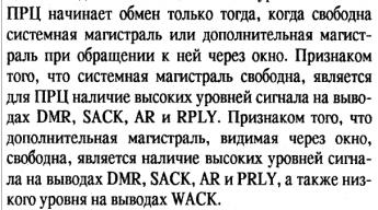

    WAKI разве не отрицальной логики, то есть - выключен - это к +5В ?
    эта ошибка появляется только после запуска одного из тестов Т4-Т6 и затем повторяется спонтанно
    Что бы сказать однозначно, надо смотреть, что делают тесты, но, на вскидку, если они сбрасывают приоритет процессора, а вот не устанавливают максимальным - всё может быть
    Вот из более-менее свежего описания 1806ВМ2

    В старых мануалах эти выводы вообще называются резервными.

    Так стоит то 1801ВМ2, а не 1806ВМ2
    Посмотрел Шахнова, там отрицательная полярность
    Из модели Vslav-а
    input pin_waki_n, // window access granted
    Суффикс _n - значит отрицательная логика
  4. #14

    Hunta, я выразился неправильно. Но чтобы процессор имел доступ к "окну", на WAKI нужно подать 0. Поскольку процессор в системе один, пусть 0 будет всегда, а WRQ не используется.

    Поэкспериментировал сейчас с WAKI. Похоже, он неплохо притянут к земле. Подав на него +5В напрямую, я заставил систему наглухо зависнуть. Через резистор 2.2кОм потенциал на WAKI удалось поднять только до 1.7В.
