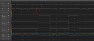

    Левые данные на вход ВМ2?
    Слишком быстро снимается RPLY?
    Ну и как вариант - был у нас тут прецедент с самоделкой - местами low и high byte ПЗУ перепутаны были
    Могу только сказать, что у меня ВМ3 и с одной W27C512 (ну понятно, что всё скрыто внутри CPLD) отлично работает.
  2. #22
    12.04.2017
    г. Тольятти
    932
    251
    169
    82 сообщений

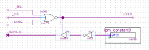

    Вот это вот безадресное чтение не пойму, откуда берется?
    Возможно.
    Вряд ли. Частоту специально понизил до 1МГц.
    Я первым делом попробовал поменять местами. Видимо дело не в этом.

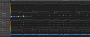

    Вот что читается из ПЗУ. Должно быть что-то вроде C0xxH
  9. #29
    07.10.2007
    3,250
    362
    639
    415 сообщений
    46 Post(s)
    Это возникает прерывание. Перед обработкой любого прерывания, независимо какое оно - USER или HALT, процессор обязательно читает безадресный регистр.
    По вашей диаграмме сначала читается безадресный регистр, формируется вектор начального пуска, после этого вектор прочитывается. А потом возникает прерывание USER-режима, прочитывается безадресный регистр, в стек кладутся счетчик команд и слово состояние процессора, читается вектор. Ну и далее снова прерывание, и так по кругу.
    Так как у вас на диаграмме нет адресных линий AD07-AD00, то адрес вектора узнать невозможно.
    И ещё вопрос. Линии A15-A7 куда откуда читаются? А то такое ощущение что виден только адрес, а данных нет.
  10. #30
    12.04.2017
    г. Тольятти
    932
    251
    169
    82 сообщений
    Alex_K, теперь все более-менее понятно стало. Выходит процессор читает безадресный регистр - тут пока все в порядке, адрес считывается верный. Затем идет обращение к ПЗУ и тут-то считывается не то, что нужно.
    Да, теперь до меня начинает доходит суть проблемы с прерываниями. Получается, что у меня на любое безадресное чтение подключается РНП. А выходит, что это неправильно?
    Все верно, это раздельные шины адреса и данных.
