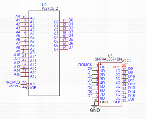

    Вероятно у вас где-то схема реагирует на сигнал DIN и ещё что-то выставляет на шину, а возможно и отвечает RPLY
    Есть в схеме небольшой недочет. Во время адресного обмена формируются сигналы _RAMCS и _ROMCS. Как я понимаю они останутся и после завершения адресного обмена. И нехорошая ситуация может произойти, если следующий обмен не адресный, т.е. без сигнала SYNC, но с использованием DIN. Это чтение безадресного регистра или чтение вектора прерывания. В данном варианте легко выставленное значение складывается по ИЛИ со значением ОЗУ или ПЗУ (W27C512). Сигнал _DIN через буфер преобразуется в _RD. Но так как обмен адресный, то необходимо через ИЛИ пустить _DIN и _SYNC.

    Alex_K, учту замечание.
    Сейчас пытаюсь избавиться в схеме от второй EEPROM. Примерно как у MM d музыкальном звонке.
    Фронт сигнала _AR использую для управления регистром, а AR (инвертированный _AR) для управления нулевым разрядом адреса EEPROM.
    Вроде даже что-то получается: считываются из ПЗУ код C0C0H, а дальше снова что-то идет не так...

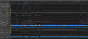

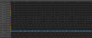

    Проверил еще раз схему, устранил пару ошибок. Чтобы убедиться, что считывание из ПЗУ происходит правильно, залил тестовую прошивку. С адреса C000H (140000) записал: AAH, 55H, 00H, FFH.
    В результате получается такая картинка:
    Вроде все пока правильно.

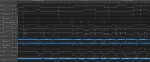

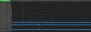

    Но когда вставляю ПЗУ с 055 прошивкой - не запускается.
    Виснет обычно и терминал молчит.
