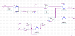

    Ну, например, здесь https://github.com/1801VM3/1801VM3-Board
    Но там в схеме две ПЗУшки:
    Мне-то надо одну подключить. Пойдет и на VHDL, я разберусь. У меня, судя по диаграмме состояния ШД, считывание в регистр правильно происходит. Затем процессор переходит по считанному адресу, т.к. он появляется уже на ША. А вот что происходит дальше - я не понимаю.

    Hunta, нашел.
    Но это немного другая схема - там два регистра используется для защелкивания данных. Я пытаюсь одним ограничиться.

    Есть в схеме небольшой недочет. Во время адресного обмена формируются сигналы _RAMCS и _ROMCS. Как я понимаю они останутся и после завершения адресного обмена. И нехорошая ситуация может произойти, если следующий обмен не адресный, т.е. без сигнала SYNC, но с использованием DIN. Это чтение безадресного регистра или чтение вектора прерывания. В данном варианте легко выставленное значение складывается по ИЛИ со значением ОЗУ или ПЗУ (W27C512). Сигнал _DIN через буфер преобразуется в _RD. Но так как обмен адресный, то необходимо через ИЛИ пустить _DIN и _SYNC.
    Учел это таким образом:
    Теперь тест T4 проходит без ошибок.
    Ну теперь можно и RT-11 загрузить через HX-сервер.
