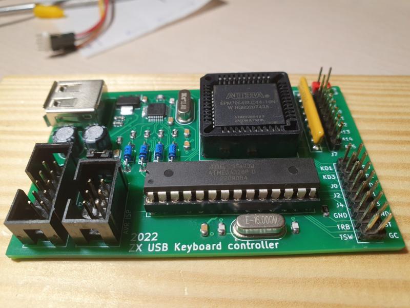

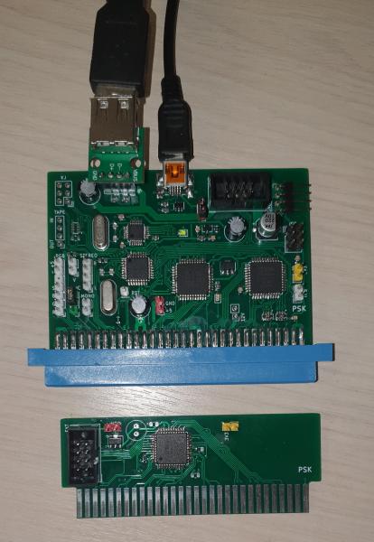

    Добрый день.
    Решил я тут, в порядке самообразования, сделать периферийный контроллер для своего скорпиона.
    Конструкция уже, в принципе, уже живет и работает, да и в ТГ приняли благосклонно.
    Потому публикую здесь, может кому и пригодится тоже.
    Уже реализовано:
    - USB-хост: поддержка клавиатур, HID мышей, HID джойстиков/геймпадов, USB хабов
    - USB-устройство: подключается к PC (сейчас для отладки), возможно взаимодействие PC со Spectrum
    - Безвейтовая ZX-клавиатура с произвольными раскладками (в ПЗУ)
    - Reset, Magic с клавиатуры
    - USB джойстик превращается на Kempston Joystick
    - Регенерация синхросмеси. Никаких больше перемычек/разрезов на плате. PAL кодер теперь дает нормальный цветной сигнал
    - С доп. платой (в слот шины) USB мышь превращается в Kempston mouse
    - Транзитом передает на гребенки: RGB сигнал (с выбором джампером оригинальная/регенерированная синхросмесь), стерео-аудио, моно-аудио, оригинальный видео сигнал, магнитофонный вход/выход
    - Единая точка подключения питания
    - Транзитное подключение внешнего джойстика (от Spectrum)
    - Управление/индикация на клавиатуре турбой через двухпиновую колодку скорпиона. Настраиваемая клавиша управления турбой. Настраиваемый индикатор статуса турбы на клавиатуре.
    - Настраиваемое отображение кнопок USB джойстика на кнопки ZX клавиатуры/Kempston Joystick (до 16 кнопок включая направления)
    - Обмен кнопок мыши комбинацией клавиш клавиатуры
    Планируется:
    - Поддержка нескольких джойстиков/геймпадов
    - Проигрыватель tap/tzx с PC через USB порт в Спектрум (`LOAD ""`)
    - Захват centronix
    - Настройки контроллера (раскладки, мышь, джойстик) через доп. плату нативным приложением для скорпиона
    ! Обновление
    Как показал опыт - многие пользуются автономными контроллерами PS/2 и освобождать периферийный разъем не хотят.
    Специально для таких случаев сделана ревизия С - автономный контроллер USB клавиатуры и геймпада, подключаемый к входам стандартной клавиатуры любого спектрума. PS/2 клавиатура может быть легко заменена на USB без необходимости изменять что-то в подключении компьютера.
    Было бы отлично. Давно пора отказаться от привязки к Кемпстону и дать игрокам/игроделам новые возможности.
    Реализовал нечто подобное через подключение к пинам матричной клавы, но нужно больше путей реализации, чтобы новшество прижилось.
    Пусть в данном виде контроллер только для Скорпиона, но уже хорошо. Дело пошло =)
    Подробности в первом посте.

    На обеих ревизиях разъём USB один? По фото не понятно куда джой подключать.
    И в ревизии C переназначать до 16 кнопок джойстика тоже можно?
    Leningrad 1/Sega Joy Adapter
    DivGMX
    ZX Spectrum +2A
    ZX Evolution rev. C
    16.06.2022
    г. Щелково
    30
    В обоих версиях джойстик/клавиатура/мышь могут быть подключены одновременно через USB хаб. В revA - для подключения USB используется 4 контактная гребенка, в revC - стандартный TYPE A разъем.
    Кнопки джойстика все переназначаемые, но, т.к. у revC нет полноценной двухсторонней связи со спеком, сделать переназначение приложением на самом спеке затруднительно.

    Я не кикадчик, нельзя ли схему в pdf/графическом форме лицезреть?
    16.06.2022
    г. Щелково
    30
    Добавил схему в PDF в репозиторий
