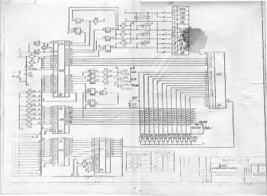

    Ппц, погуглил и понял что схемы на такую клавиатуру как у меня в сети нет
    Есть только на версию попроще, где в два раза меньше микросхем...
    Свою взорвавшуюся микросхему идентифицировать не могу, надеюсь что это КР1816ВЕ35.
    Осталась только буква "К" - красота ?
    Последний раз редактировалось AlexZ; 08.07.2022 в 00:50.
    Такая схема не подходит? А что за версия где меньше микросхем?
Название:	Па 102.015. Э3 Клавиатура_.jpg
